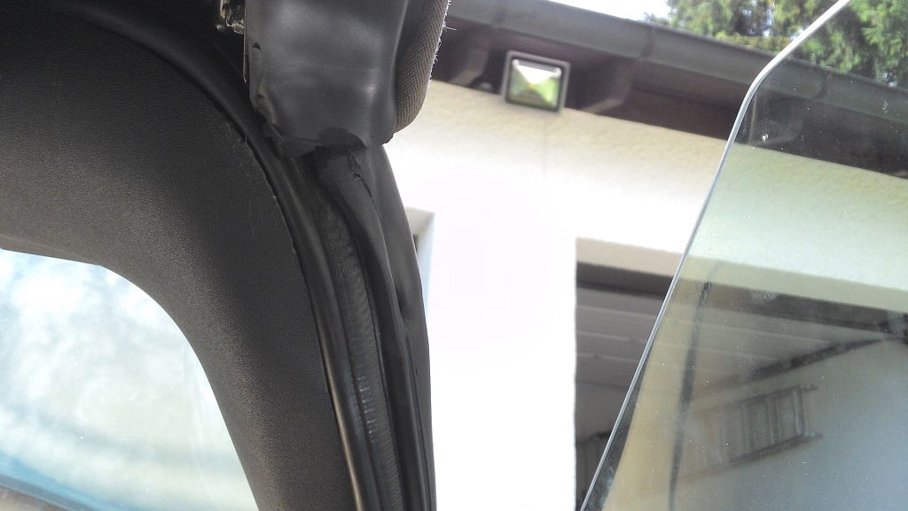

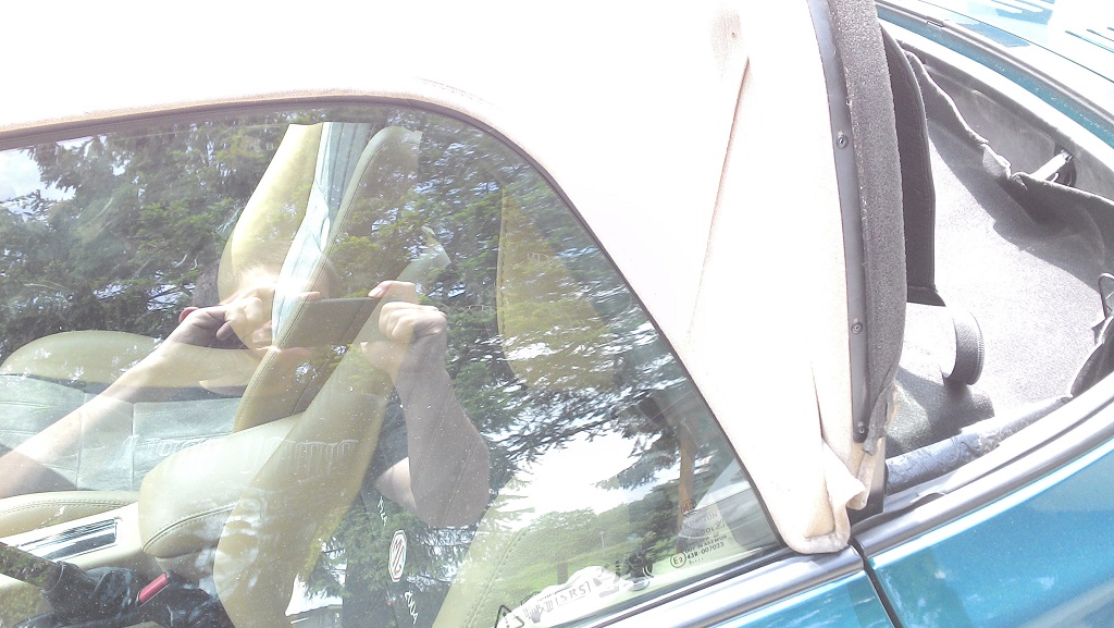

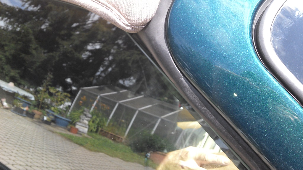

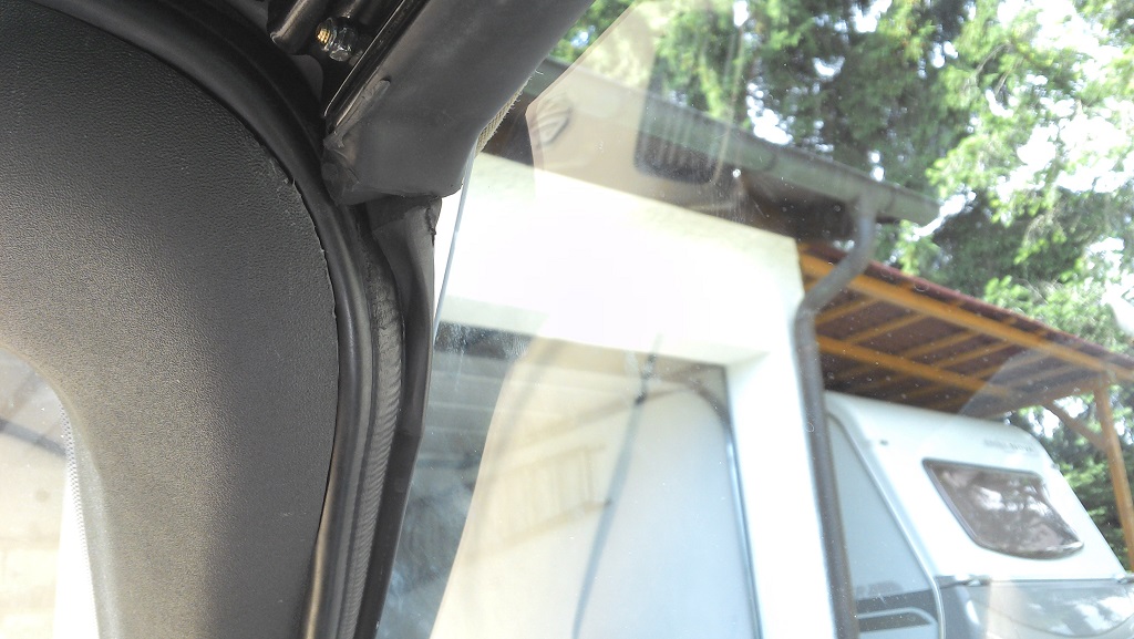

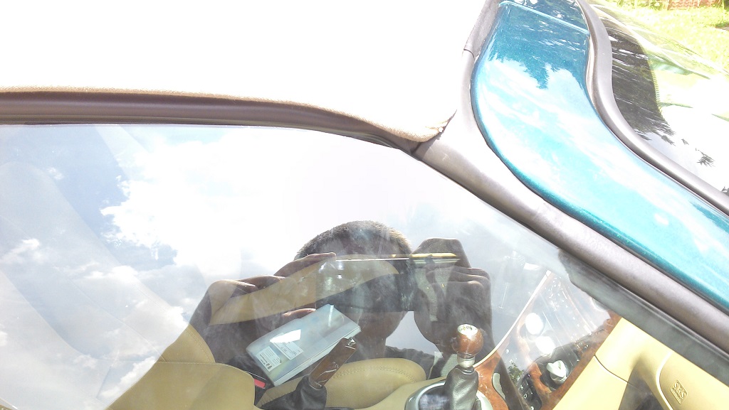

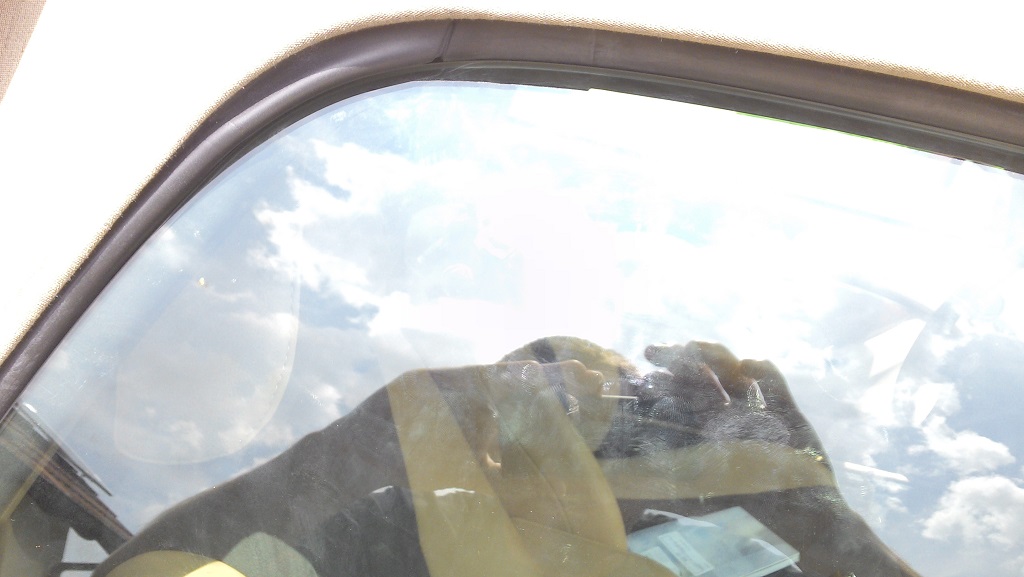

Servus an alle, ich bin momentan dabei mit meinen Vater bei seinem MG TF 135 die Fenster einzustellen da sie nicht dicht sind.
leider scheitern wir an der Beifahrer Seite da es vorne beim Übergang von A-Säule zum verdeck absteht 5mm Luft sind dazwischen hab noch ein paar Bilder gemacht
wie man auch auf den Bildern sieht ist auch kein sauberer Übergang von der A-Säule zum verdeck leider wissen wir auch nicht wie es aussehen bzw aufliegen sollte da die Fenster nie gestimmt haben
evtl. kann uns jemand sagen an was das dass liegt
Ps. wir haben die Anleitung und gebrochen ist auch nichts

So wie es ausschaut ist der Anschlag oben verstellt und die Scheibe fährt zu hoch Ps.ein Profil was ausgefüllt ist liest sich besser und kommt auch besser an MfG. Thorsten

verriegelung am scheibenrahmen lösen und die Dichtung neu ausrichten....

Servus naja die Scheibenhöhe ist noch nicht fest eingestellt wenn die Scheibe weiter unten ist so das sie schön an der A-Säule aufliegt passt es oben nicht mehr und es gehen dort 5mm ab ^^
Gummi am scheibenrahmen ausrichten ?? die an der A-Säule oder

genau

Servus haben wir auch schon versucht, leider sind wir nicht draus schlau geworden durch die Anleitung da wir eher den Gummi von der A-Säule runterziehen. Wäre super wenn jemand ein Foto machen könnte wie das ganze am ende aufliegen sollte

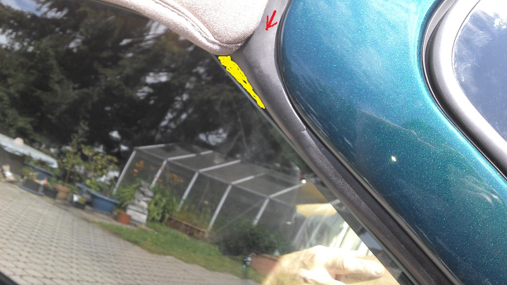

alles nicht so einfach ? Entweder war die Dichtung da oben schon ab Werk so schepp dran. (Da war mal was um 200 rum, hab ich die Fahrgestellnummer ?)
Oder da nachher jemand rumgefutschelt. Jedenfalls muß die Dichtung oben in der Ecke in Pfeilrichtung versetzt werden, so wie Peter geschrieben hat. Das gelbe muß Dichtungskante sein.
Dateikommentar: Das gelbe muss Dichtung sein

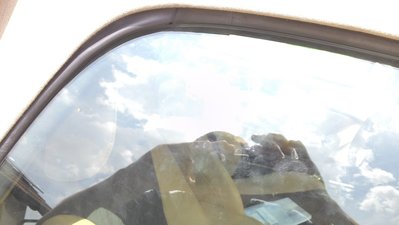

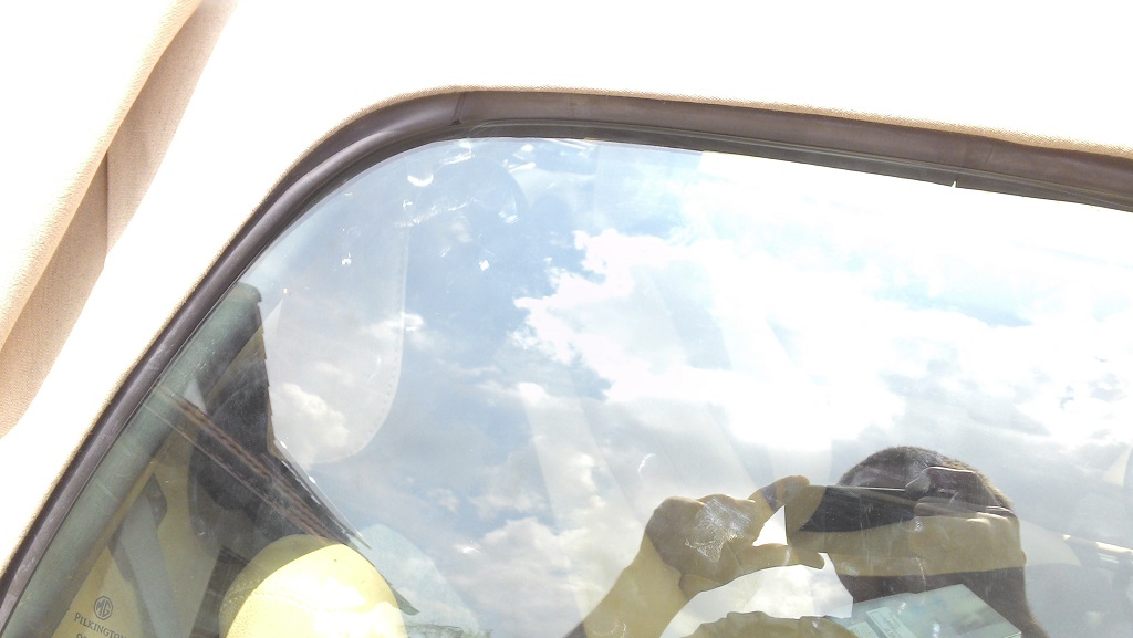

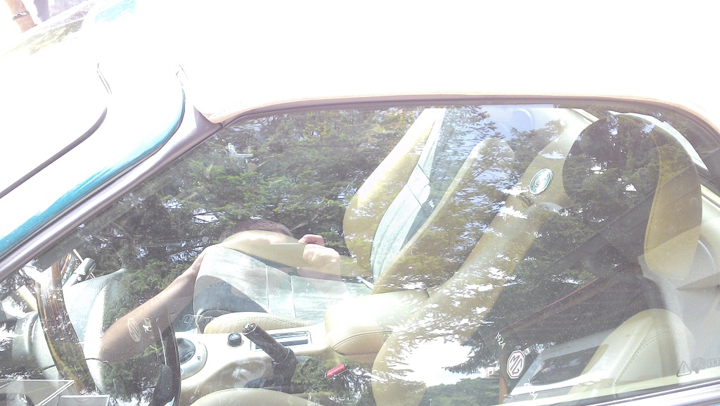

haben jetzt mal den Gummi weiter nach vorne gezogen die Scheibe sitzt aber immer noch nicht richtig oder doch ? da wir leider nicht wissen wie sie drauf liegen sollte
hier mal bilder von Fenster Fahrer / Beifahrerseite welche Seite ist jetzt richtig eingestellt ?
wäre super wenn jemand mal ein Bild von seinem Fenster machen könnte

Ich habe das selbe Problem. Ich denke aber, dass es bei mir an der Fenster-Einstellung liegt, die ist einfach ein Stück zu tief.

Also Fahrerseite ist bei mir absolut dicht, egal ob Stehen oder Fahren. Aber man kann auch sehen, dass die Scheibe dort anders aufliegt.
