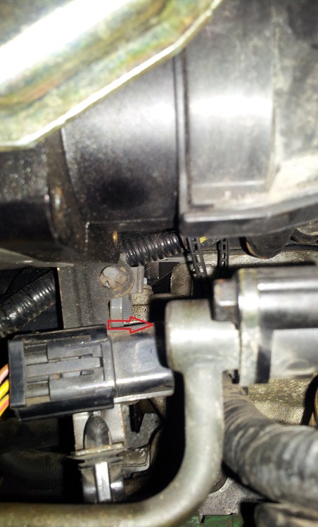

Moin, ich hatte ein ähnliches Problem. Bei meinem Wagen tropfte der Sprit sichtbar auf den Boden, von dem Geruch ganz zu schweigen.
Ursache war ein zerquetschter O-Ring in der Spritleitung von Spritfilter kommend an der Fuel Rail.
Hier topfsts.jpg [ 110.36 KiB | 5973-mal betrachtet ]

Die Fuel Rail ist die Plastik-Benzin-Verteilschiene, an die die Einspritzdüsen angeschlossen sind. Sitzt auf dem unteren Teil des Ansaugkrümmers. Spritleitung kommt von links vom Benzinfilter, da ist dann der Anschluss zu sehen, den Jan fotografiert hat. Rechts sitzt der Benzindruckregler, der hat einen (kleinen) Unterdruckschlauch zum regeln und einen dickeren Schlauch als Rückleitung zum Tank.
Problemstellen sind links der besagte O-Ring, ansonsten geht auf der Seite eher nichts kaputt, weil Metallanschluss. Rechts ist der Rücklauf mit ner Klemmschelle festgemacht. Wenn die mal jemand durch eine Schlauchschelle ersetzt hat und zu fest angezogen hat, kann der Plastiknippel brechen und undicht werden.
Schau dir mal diesen Thread an: viewtopic.php?f=2&t=8926
