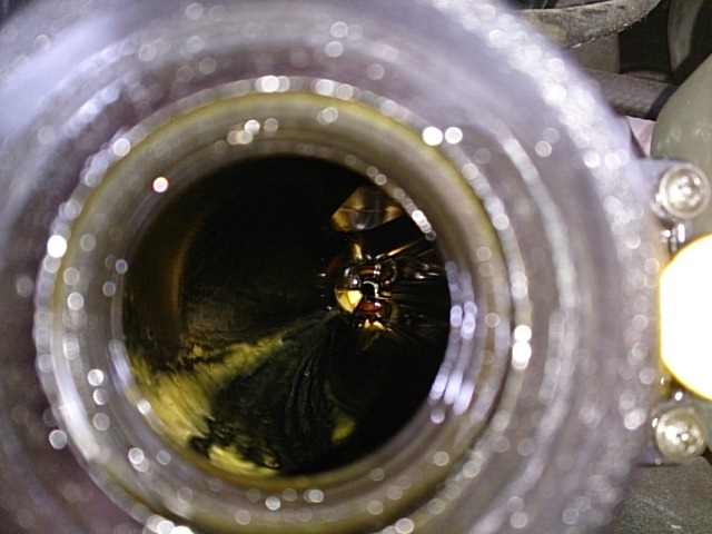

seit vorgestern habe ich folgendes Problem:
Motorklackern bei 120c betriebstemperatur. Nun seit gestern auch im kalten Zustand. Lautstärke bleibt die gleiche. Im ÖlnachfüllDeckel befindet sich ein wenig majo. Am Stab und im AusgleichsBehälter allerdings nicht.Motorol wird schneller als gewöhnlich verbraucht. Unten mittig unter dem Auto 3-4 tropfen Öl. Denke das das allerdings vin der kupplung kommt. Gehe davon aus das die hydrostössel den Geist aufgeben. Habt ihr ne Idee? Gruß David
DSC_0026.jpg [ 82.56 KiB | 5859-mal betrachtet ]

120 Grad Betriebstemperatur ? Öl oder Wasser ?

Öl :-)

Hast du einen Ölwechsel gemacht,und ein vollsynthetisches Öl verwendet?

VVC-Einheit?

Lass auch noch einen Blick auf die Nockenwellensimmeringe werfen, wenn sie eh schon dabei sind. Da kann's
anständig "raussiffen".

ja olwechsel mit zkd vor 2 Monaten mit 10w40. Simmering wurde direkt mitgemacht es sei denn da gibt's im Zuge dessen verschiedene. Vvc Einheit dürfte in Ordnung sein. Beschleunigung ist geblieben. Hatte die auch vor nem Monat bei uwe testen lassen.
