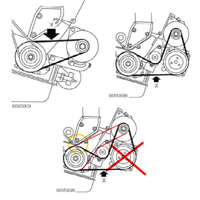

Ich hab da mal was aufgemalt, das wäre die einzige Position, wie man alte LiMa-Position und Spannrolle erhalten könnte.
antriebsriemen.jpg [ 83.13 KiB | 12700-mal betrachtet ]
Ich fürchte aber fast, dass der Riemen (wie lang auch immer der dann sein mag) dann an der Motorbefestigung schleifen wird (gelber Kreis). Hat das schon mal jemand gemacht?

Ich hab nochmal getestet und Mykel hat Recht. Riemen würde am Motor schleifen....Schade.
