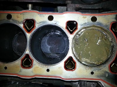

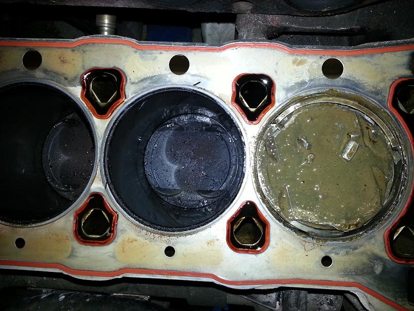

mal wieder.... Leider kann ich euch keine Positiven Erfolge berichten :(
Auto geholt, ab auf die Bühne, (ADAC sagte wohl ZKD und die Werkstatt war sich dann sicher das der Zahnriemen keine Zähne mehr hätte. hab ich zwar schon erlebt aber in diesem Zusammenhang???) Naja Ventildeckel ab und auf den ERSTEN Blick nichts ungewöhlich, Dank 2m Rohr, Knarre und 2 Verlängerungen war die Riemenscheibe dann doch kein Problem, mann sollte den Schalgschrauber nicht ausborgen wenn man ihn Selbst braucht :konfus: . Sollte man wohl aber nicht mit Werkzeug aus dem ALDI machen :mrgreen: Nach knapp 3 Stunden zeigte sich dann das kleine Problem... Da eine Reparatur wohl teurer als ein ATM ist wird da demnächst wohl ein Motortausch stattfinden müssen.... :cry:
