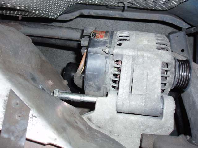

Problem gefunden...
Hab die Motorabdeckung abgebaut (wollte ja eh meinen Twister mal reinigen und neu ölen) und hab direkt das Problem gesehen.
Die obere Lagerung der Lichtmaschine (ohne Klima) hat sich gelöst. :shock:
Also eigentlich hat sich wohl die M10-Mutter gelöst und verabschiedet. Falls also jemand auf Pfälzer Straßen unterwegs ist und ne M10-Flanschmutter findet - das ist meine !!
Die elend lange M10x100-Schraube hat sich dann langsam durch die Motorvibrationen nach innen in Richtung Krümmer gearbeitet.
Dass die Lima nicht abgefallen ist, hab ich dem Hitzeschutzblech vorm Krümmer zu verdanken. Der hat verhindert, dass die Schraube ganz rausgefallen ist.
Reparatur war erstmal nicht möglich, die Verschraubung war "vergrießgnaddelt".
Mal sehen, wie schnell rimmerbros die neuen Kleinteile liefert...

Beitrag Re: Rasseln/Klappern aus dem Motorraum
Und hier noch das Beweisfoto:
Man kann gut sehen, dass die Schraube vom Hitzeschutz gestoppt wurde...
foto.arcor-online.net/palb/alben/90/651390/3963633739303934.jpg
Neue Kleinteile sind eingebaut - Rasseln verschwunden... :up:
