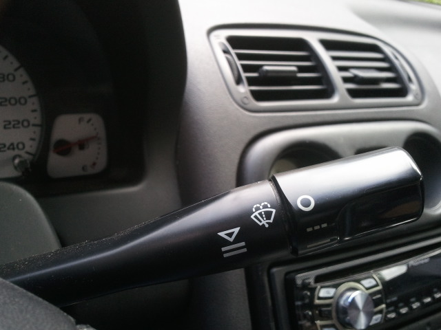

By the way: auf dem Wischerhebel habe ich auch noch einen Knopf. Was kann der? Heckscheibenwischer? :P

Knopf: Hab ich nicht, bzw. Plastikkappe. Sicher das das bei dir ein Knopf ist? Vielleicht Hebel aus nem Honda/Rover getauscht?
Foto bitte!

Das ist übrigens der Blinkerhebel, der auch einen knopf (ohne Funktion) hat.

Das ist zwar nicht der Blinker, aber der Knopf ist keiner das ist einfach nur ne Abdeckkappe.

...den Knopf ohne Funktion betreffend:
Könnte ein Schiebeschalter sein, der die Intervallzeiten ändert. Ohne Funktion bedeutet wohl: Den Sparmaßnahmen zum Opfer gefallen... :D

Sepp den "Knopf" haben alle .
Da ist nix irgendwas zum Opfer gefallen , das ist einfach der Abschlussdeckel für den Hebel . Sonst wär da ein Loch mit Schraube .
So 16. Jun 2013, 09:40
Beitrag Re: Wischerprobleme
Wer aber einen Intervallregler haben möchte, kann das nachrüsten. Einfach einen Satz Lenkstockhebel vom Rover 600/800 besorgen, die sind anschlussgleich und haben den Intervallregler (ein 100 Ohm Poti) eingebaut. Sehen auch etwas "wertiger" aus. Dr Rob Bell hat die Beschreibung auf seiner Seite (mit Schaltplan):
