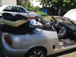

klein patrick hat sich ne sitzheizung gegönnt, auch alles schön verbaut und fragt sich nun, wie er diese am besten anschliesst und kommt allein net weiter. Wäre toll, wenn ihr mir helfen würdet...

Dateikommentar: mittendrin
dabei dabei.JPG [ 43.44 KiB | 4971-mal betrachtet ]

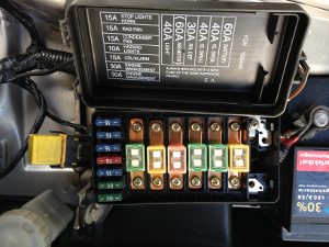

Ausgehend von dem gelben Relais neben dem Sicherungskasten unter der Fronthaube gehe ich mal davon aus, dass dein MGF keine Klima hat. Dann ist das recht einfach.

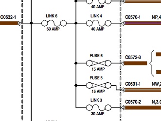

In diesem Sicherungskasten ist die Nr. 5 zwar gesteckt (15A, Bezeichnung "Condenser Fan"), die wird aber nicht genutzt. Hier der Schaltplan dazu:
schaltplan.jpg [ 29.85 KiB | 4927-mal betrachtet ]

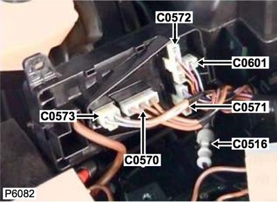

Wenn du den Sicherungskasten herausschraubst (2 x M6/10-er SW) und den unteren Deckel entfernst (nur geclipst), dann ist der dazugehörige Anschluss (C0601) frei. Der sitzt hier, ganz am Ende des Kastens:
anschluesse.jpg [ 88.47 KiB | 4927-mal betrachtet ]

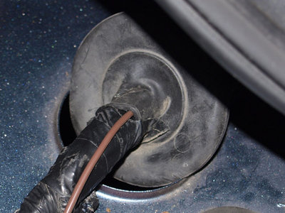

Da passt einfach ein Flachstecker drauf, hab gerade mal bei meinem geschaut. Du solltest aber einen geschlossenen Stecker mit Tülle nehmen, ein Kabel mit Querschnitt 2 mm² sollte dafür mehr als reichen. Das Kabel dann zum Schalter deiner Sitzheizung führen, am besten durch eine der Gummitüllen, also so:
kabel1.jpg [ 85.28 KiB | 4927-mal betrachtet ]

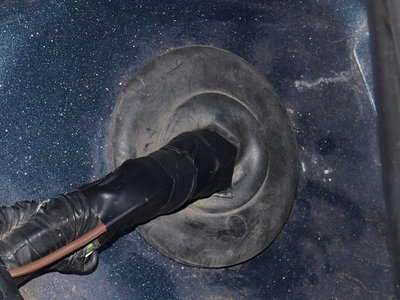

und dann mit Isoband neu so abkleben:
kabel2.jpg [ 103.87 KiB | 4927-mal betrachtet ]
Dann die Sicherung Nr. 5 gegen eine mit 20 A tauschen (Einschaltstrom!), und bei der Gelegenheit auch die Nr 6 (Kühlerventilator) auf 20A "upgraden". Die geht sonst schnell mal bei ’nem älteren, schwergängigeren Ventilatormotor fliegen, wenn man es gar nicht brauchen kann. :mrgreen:
