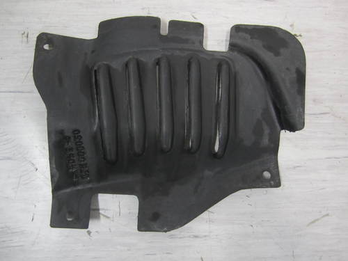

das ist die Teilenummer CLK000020
und sollte so aussehen:
$T2eC16FHJGIE9nnWprvuBRPbtizLUw~~60_12.jpg [ 15.48 KiB | 5980-mal betrachtet ]

Hallo zusammen, ich habe heute die Radhausabdeckung clk000020 bekommen, aber leider festgestellt, dass diese nicht passt. Zumindest ist es mir nicht gelungen diese einzubauen. Bin ich zu doof, oder sind die Abdeckungen vom F und TF unterschiedlich?
Wäre für eine Rat sehr dankbar!

Oben hinter den Aluträger vom Motor schieben, dann sollten unten die zwei Plastikschrauben in die Löcher im Hilfsrahmen passen.
