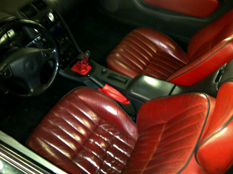

Der Griff ist vom Ersatz-Handbremshebel runter und mit neuem roten Ledersack auf den Griff im F montiert. Nach Zugabe von etwas WD40 ging das ganz gut (Danke für den Tipp, Peter). Jetzt sieht der Innenraum meines Autos ganz manierlich aus, auch wenn das Rot von Schalthebel- und Handbremshebelsäckchen etwas zu kräftig ist, und es fehlt nur noch das originale schwarz/rote Lederlenkrad. Das ist aber schon auf dem Weg zu mir.
