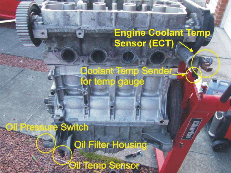

Gerade mit der Werkstatt telefoniert: Das Problem hätten Sie am Samstag auch gehabt, nach einem Wackeln am Stecker des Sensors war alles ok, da vermutlich hat der Stecker am Sensor einen weg... *gnah* das hätte man mir auch sagen können... :konfus:
Ok... hat jemand ein Bild wo dieser verfluchte Stecker sitzt?

hier im Bild oben rechts.
Der braune ist für das ECU, der schwarze für die Anzeige.

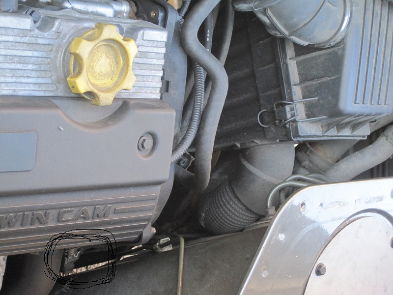

Äh.. der Motor auf dem Bild ist so wie ich ihn sehe wenn ich hinter meinem Auto stehe? Also rechts ist rechts?
Von oben komm ich an den Sensor nicht ran. Aber von unten? Aufbocken und von unten am Motor vorbei kriechen? Klingt nach "Spaß für Männer".

Beitrag Re: Probleme beim Entlüften
zum vorherigen Bild:
links ist der Zahnriemen, rechts kommt das Getriebe ran.
im neuen Bild habe ich die Stelle markiert.
Beide Bilder sind in Betrachtungsrichtung von "vorne" auf den Motor.
