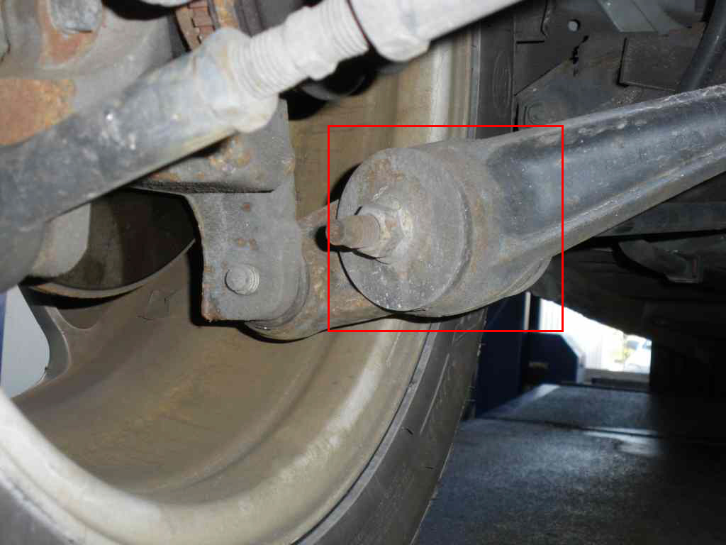

So die Herren von TÜV haben es mir noch mal gezeigt. Habe ein Foto gemacht und angehängt.
Dieses Lager, natülich auch hinten rechts, ist gemeint.
Was brauche ich da?
Vielen Dank für Eure Unterstützung.
LG
Codo

Ahh .. also da brauchst Du entweder neue original Gummies + CW's ( compliance washer ) ODER gleich welche von Powerflex ( oder anderer Hersteller ) dann braucht man keine CW's einbauen. Ein wenig Geduld für den Einbau und definitiv eine Achvermessung danach mit den richtigen Werten !
Und ja - das ist genau die Geschichte welche Dieter oben angesprochen hat :up: Ein bisschen Spiel dort ist von Hersteller gewollt und mit eingebaut worden.
Gruss, Gallex.
Do 25. Apr 2013, 18:09
Beitrag Re: Quer-/Längslenker
Jep, wie vermutet. Die Herren haben leider keine Ahnung.
http://www.mgfcar.de/epc/521_OK.htm
8, 9, 10 mit 7
Silent Lager. Die Mutter #40 ist mit 80Nm fest. Neu gekaufte Teile werden genausoviel Spiel haben wie die alten. Die Gummiteile sind extra konisch damit die Kraft progressiv ansteigt.
rechts und Links rund 2,5mm Spiel.
Das muß so.
Wobei schon seit 1996 und den ersten MGF Cup Rennserien dort dünne PVC Scheiben dazwischengebaut werden (Compliance washer) damit man die Spureinstellung vernünftig machen kann.
http://www.mgfcar.de/bushes/compliance_washer.htm
Die Fotos ohne meinen abfällgen Kommentar kannste denen ja zeigen.
Besser noch ein schriftliches Statement einer ehemaligen Roverwerkstatt, das das so i.O. ist.

@codo: Ich glaube auch, dass Dieter vollkommen Recht hat und dein TÜV Prüfer nicht so sehr viel Ahnung. An dieser Stelle ist normalerweise wirklich sehr viel Spiel, ich habe es mir gestern mal angeschaut und wenn man das nicht kennt, könnte man schon vermuten, dass dort ein Lager n.i.O ist. Am besten wie Dieter geschrieben hat vorgehen und den Prüfer von seiner falschen Annahme abbringen und vom Gegenteil überzeugen.
