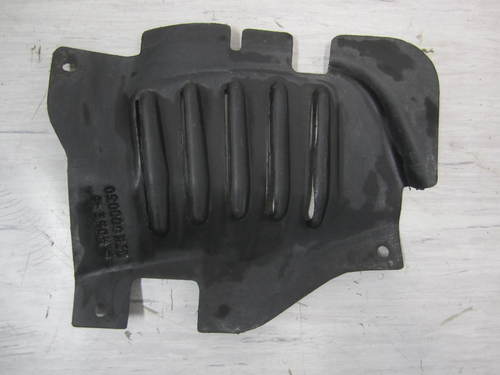

Hallo zusammen, ich hoffe mir kann da jemand helfen?
Nach dem Wechsel meines Zahnriemens ist mir im hinteren Radkasten (Beifahrerseite) bei meinem TF aufgefallen, dass dort anscheinend eine Verkleidung oder ein Deckel gesessen haben müsste, der die Riemenscheibe abdeckt(vor Regenwasser schützt)? Kann mir jemand sagen, wie so ein Teil aussieht, eine Teilenummer oder gar eine Bezugsquelle nennen? Vielleicht hat sogar jemand ein Foto von dem Teil.
Mein Freund meinte, dass sich dort eigentlich ein Innenkotflügel befinden müsste, ich bin aber mehr der Meinung, dass es sich nur um eine Abdeckung handelt.
Vielen Dank im Voraus!

das ist die Teilenummer CLK000020
und sollte so aussehen:
$T2eC16FHJGIE9nnWprvuBRPbtizLUw~~60_12.jpg [ 15.48 KiB | 5972-mal betrachtet ]

Position, siehe erste Skizze:
http://www.mgfcar.de/alternator/index.htm
weitere Infos hierzu:
http://www.ebay.de/itm/MGF-MG-TF-Keilri ... 3a7f46721c
Auktion ist zwar beendet, Hr. Neufeld hat sicherlich noch welche auf Lager.

Hallo zusammen, ich habe heute die Radhausabdeckung clk000020 bekommen, aber leider festgestellt, dass diese nicht passt. Zumindest ist es mir nicht gelungen diese einzubauen. Bin ich zu doof, oder sind die Abdeckungen vom F und TF unterschiedlich?
Wäre für eine Rat sehr dankbar!
Viele Grüße Arnold
Di 7. Mai 2013, 20:14
Beitrag Re: Verkleidung oder Deckel für Riemenscheibe im Radhaus hin
Oben hinter den Aluträger vom Motor schieben, dann sollten unten die zwei Plastikschrauben in die Löcher im Hilfsrahmen passen.
