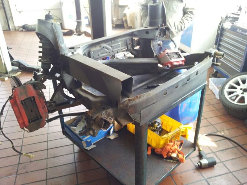

Bild des ausgebauten Schemels.

Jepp, das sind die oberen Wellen.
Und du schreibst ja, dass die Sensoren (und damit ja auch die Verkabelung) gecheckt sind.
Auf Standard-Lesegeräte und ihre Codes gebe ich mittlerweile wenig, nachdem ich mit dem TF fast nicht durch die AU gekommen bin, weil angeblich mein Klima-Kompressor einen Fehler hat. An nem Auto ohne Klima, wohlgemerkt :lol: Im dritten Anlauf ließ sich der dann zum Glück löschen.
EDIT: Wenn ich das auf dem Foto richtig sehe, haben die die Bremsschläuche an der Karosseriedurchführung getrennt, nicht an den Bremssätteln. Ergo -> kurze Rohrleitung vom Modulator zur offenen Stelle -> läuft aus -> Luft im System.
