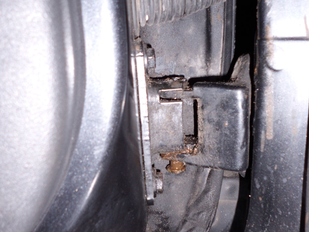

So nach kurzer Suche habe ich nichts entsprechendes gefunden. Da ich ja auch keine Abmessungen für die Teile hatte, war es sowieso sinnlos.
Also kam doch Post aus England. Die Teile sind in sehr guter Qualität und passen perfekt in meinen MGF.
Es sind übrigens pro Scharnier 2 unterschiedliche Muffen. Die mit dem größeren Innendurchmesser kommt bei jedem Scharnier nach unten.
Hier mal die Maße (Oben - Außendurchmesser: 10mm / Innendurchmesser: 8mm Unten - Außendurchmesser: 10mm / Innendurchmesser: 9mm)

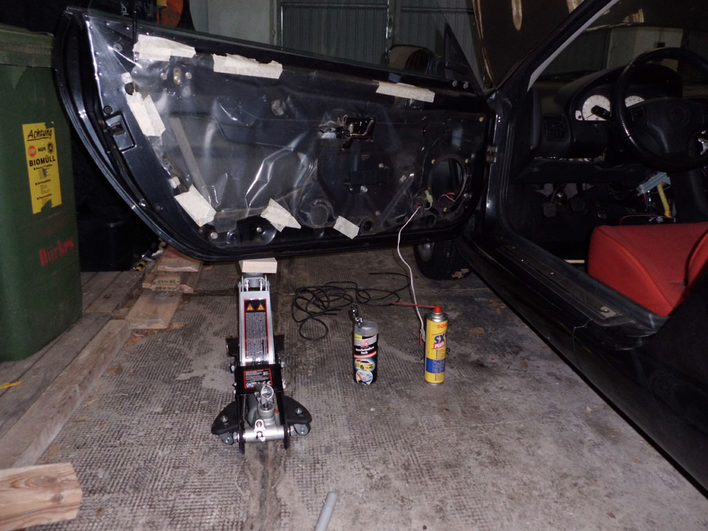

Also zuerst habe ich die Tür (Verkleidung war aufgrund anderer Arbeiten schon ab, ist aber nicht notwendig), welche geöffnet leicht durchhing, mit dem Wagenheber etwas angehoben um die Scharniere zu entlasten (Foto 01)

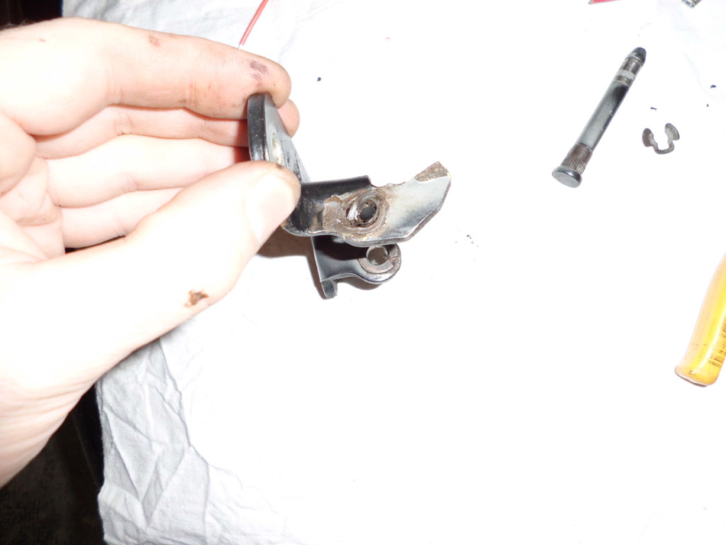

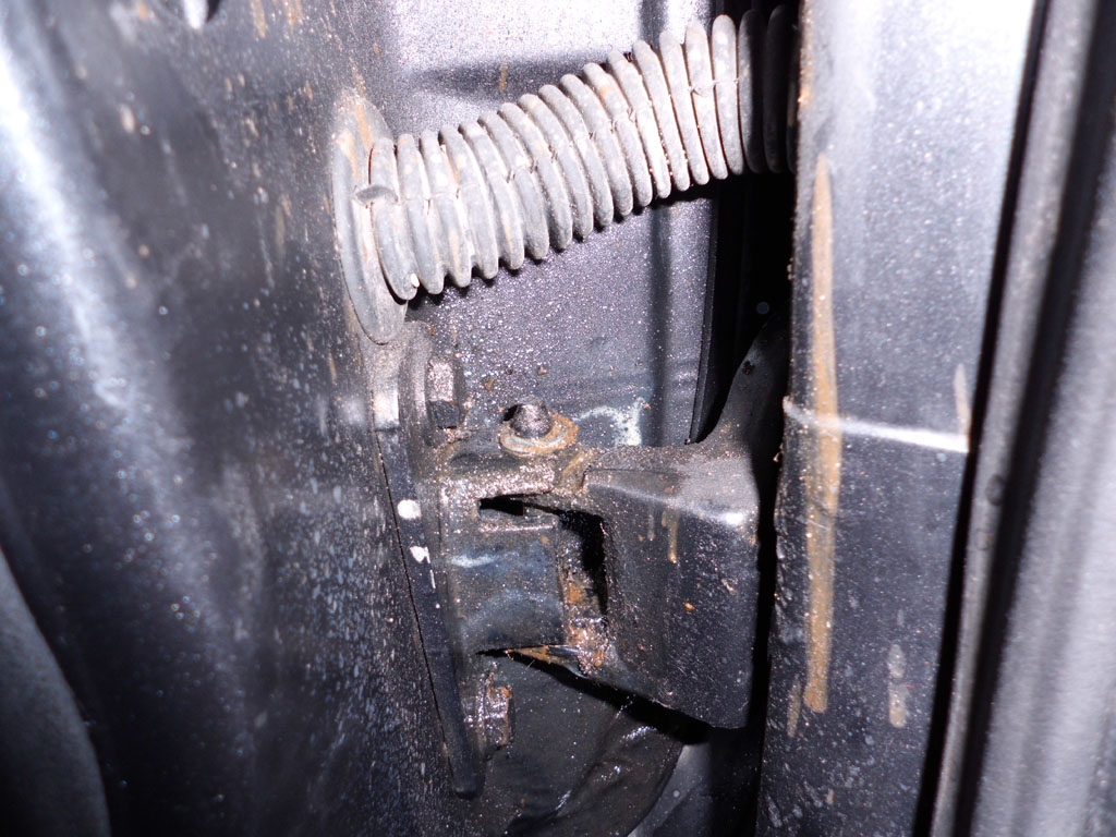

Das Scharnier ist in der Tür mit 2 Schrauben befestigt und hat in der Mitte einen Splint. Der war bei mir zwar übelst dreckig, aber total in Schuss. Daher wurde er nicht erneuert. Dieser Splint wird oben mit einer Sicherung gehalten, die man mit einem breiten Schraubendreher vorsichtig abdrücken kann (Foto 02)
Dann wird der Splint mit leichten Schlägen aus dem Scharnier gelöst. Da die Tür entlastet war (Wagenheber) konnte ich ihn sogar mit der Hand rausziehen (Foto 03)

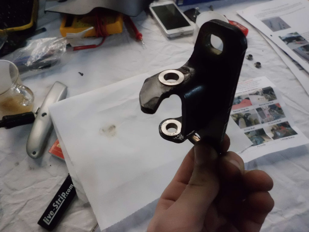

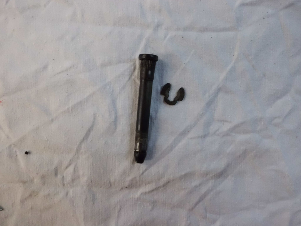

Der Splint und der dazugehörige Sicherungsring nebeneinander, ungereinigt (Foto 04). Beide Teile vor dem Wiederverwenden gut reinigen und etwas einölen (WD40)
Door 04.JPG [ 117.95 KiB | 3648-mal betrachtet ]

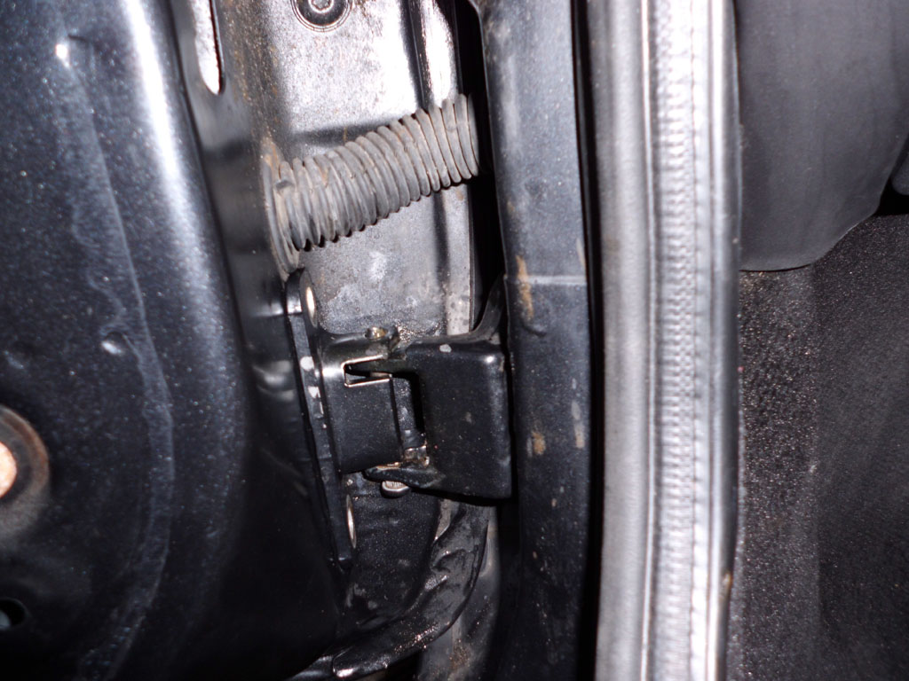

Jetzt werden die zwei Schrauben an der Tür gelöst um das Scharnierteil zu entnehmen. Hier vorher unbedingt Markierungen anbringen um später die gleiche Einbaustelle zu haben. Ansonsten muss die Tür neu eingestellt werden. (Foto 05)
