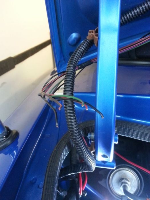

Auch mich hat es erwischt. Hier mal ein Foto für alle die Probleme mit dem dritten Rücklicht, der Kofferraumbeleuchtung oder der Alarmanlage haben.
Bei Problemen den Kabelschlauch von den Kabelbindern und dem Isolierband befreien und die Kabel auf Fehler kontrollieren.
Es sind bis auf 2 Kabel alle durchgerissen, muss ich morgen wohl etwas den Lötkolben schwingen.

Und ggf. gleich die Kabel etwas verlängern, damit die Bruchstelle nicht gleich wieder auftritt.
Ich habe meine ja gecrimpt, da meine Kabel am Hauptkabelbaum abgerissen sind. Da ist mit Löten echt schlecht.

Die Bruchstellen sehen aber sehr abgeschert aus. Nicht, dass dort irgend etwas gequetscht hat oder ist das nur eine Art "optische Täuschung"? Ich hätte gedacht, dass die abgedrehten Kabel durch die Drehbewegung der Klappe immer etwas ausgefranst aussehen müssten.
Ich würde die Kabel aber auch verlängern, dass sich die Bewegung auf mehrere Kabelstellen verteilen. Nicht die Verbindung der Kabel zu Steif ausführen, denn dann bricht es relativ schnell an der weichsten Stelle wieder.

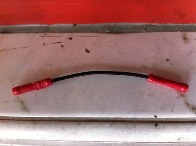

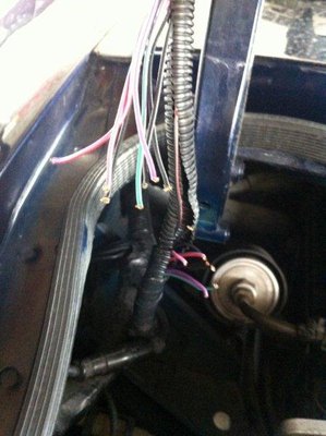

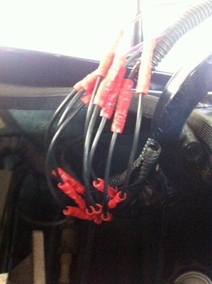

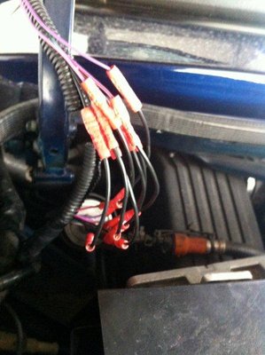

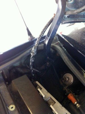

Schon gehabt.... und auch repariert. :up:
Gruss Summi

Die waren richtig Abgeschert. Werde die heute verlängern und löten, dan läuft das wieder :-)
