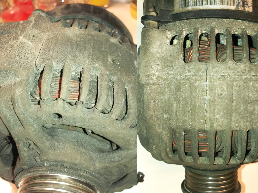

okay - nach fest kommt ab ;-)
hab die lima jetzt mal ausgebaut
und sehe gerade das das gehäuse
nen riss hat
sowas hab ich ja noch nie gesehen :shock:

An den halteaugen oder das Gehäuse direkt :?: mach doch mal ein Foto auch wenn sie wahrscheinlich eh Schrott ist

leider am gehäuse direkt ...
wie kann man auch ne lange achter schraube
komplett durch ein aluteil schrauben - kann ich
echt nicht nachvollziehen
eigentlich hat die lima gut funktioniert
der keilriemen hat nur in letzter zeit ab und an
gequitscht - also nen neuen riemen besorgt
und mal kurz unters auto
wenn ich mir jedoch die lima anschaue - werde
ich wohl doch ne andere einbauen - das gehäuse
is an mehreren stellen gerissen und ich denke mal
das ist nicht der normalzustand
ich hoffe man kann auf den bildern etwas erkennen ...

Ui, nee, die hat es wohl hinter sich :o Das sieht ja fast aus, als hätte da mal wer oder was draufgekloppt.
Ich wäre aber an dem Leichnam interessiert, was willste denn noch dafür haben?

Mit dem selben Riß läuft mein Auto schon seit 4 Jahren. 1 Jahr bei mir und 3 bei dem Vorbesitzer

Hm, die sind doch recht fertig aus.
Aber wer weiß was man alles mit ner guten Bürste draus machen kann.

na eine bürste kann den guss auch nicht schweissen ;)

Wäre mal interessant warum das Ding *geplatzt* ist.
Ich würde auf Rost zwischen Aluguss und Statorblechen wetten. Sonst wüsste ich nichts was sich da dermassen ausdehnen könnte.
Kann man da mal mit der Bügelsäge das Ding längs zur Achse durchsägen und Foros posten?

Könnte Hitze dafür verantwortlich sein? Nur ein Gedanke...

Wenn die noch tadellos funktioniert hat, würde ich die mit Flüssig Alu kleben und gut iss, das sieht nur wie das etwas dünnere Gehäuse aus das eigentlich nur die Innereien schützt, der eigentlichen trageneden Teile scheinen in Ordnung zu sein.

Ich würde mal auf Lunkerstellen (Gasporen beim Neuguss) und dann evtl.auf Überspannung des Keilriemens bzw. des Gehäuses tippen. Da die Spannungen jetzt weg sind, würde ich wie Klaus es vorschlägt, Metallkleber aufbringen und einbauen. Das Gehäuse scheint noch stabil, also ist es einen Versuch wert. mfg: Heinz

ich habe die lima gereinigt und gekittet
funktion war ja noch da und das geld
hebe ich mir lieber für was anderes auf :angel:
