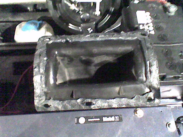

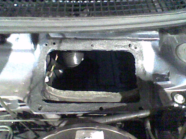

So Zeugs benutzt der Dachdecker für undichte Ziegel und Fugen, das kann man bis zu einer Dicke von 2 cm verwenden. Der Kram ist auf Bitumenbasis (stinkt aber nicht) und auch noch faserverstärkt. Als erstes also die alte Schaumstoffdichtung restlos entfernt und die Auflagefläche an der Karosserie mit einer dünnen Schicht von dem Zeug bestrichen (sorry für die schlechten Fotos, aber ich hatte nur ein uraltes Handy dabei).

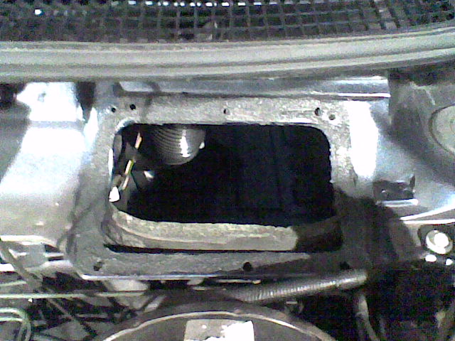

Dateikommentar: Karosserieseite

Danach dann eine dicke Wurst auf den Ansaugkasten und wieder rein damit, wobei man schon darauf achten muss, nichts anderes zu berühren, der Kram klebt wie Sch***e, vor allem an Lack und Händen. Und dort geht es eben etwas eng zu.

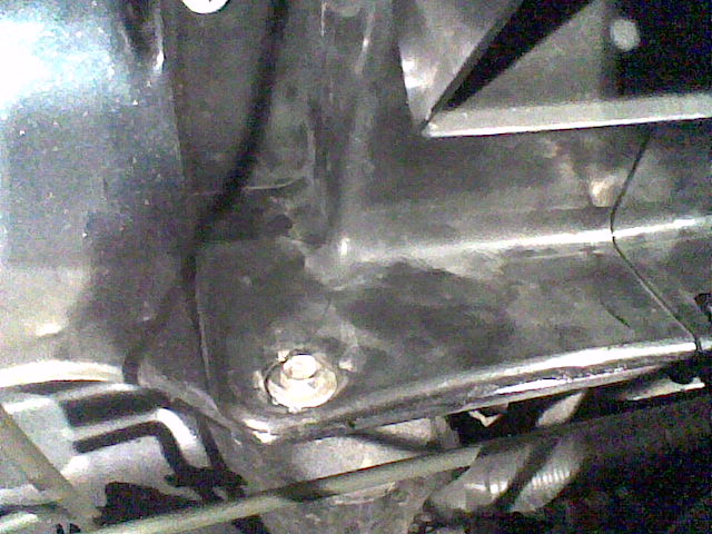

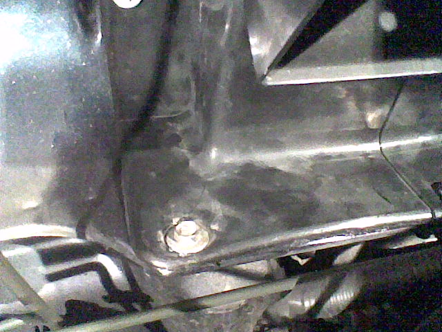

Nachdem alle Schrauben wieder angezogen waren wurde überall reichlich von der schwarzen masse herausgedrückt, was mir die Sicherheit gab, nicht zu wenig benutzt zu haben. Der Überschuss kann mit einer Plastikfolie entfernt und dann der Bereich mit Waschbenzin gereinigt werden, wenn's noch feucht ist.
Dateikommentar: quetsch
Bild094.jpg [ 74.57 KiB | 24356-mal betrachtet ]
Ich hab den ganzen Kram dann eine Nacht stehen lassen, getrocknet bzw. gehärtet war das da aber noch nicht. Egal, raus mit der Pulle und ordentlich Wasser drauf. Fazit: da tropft nix mehr!

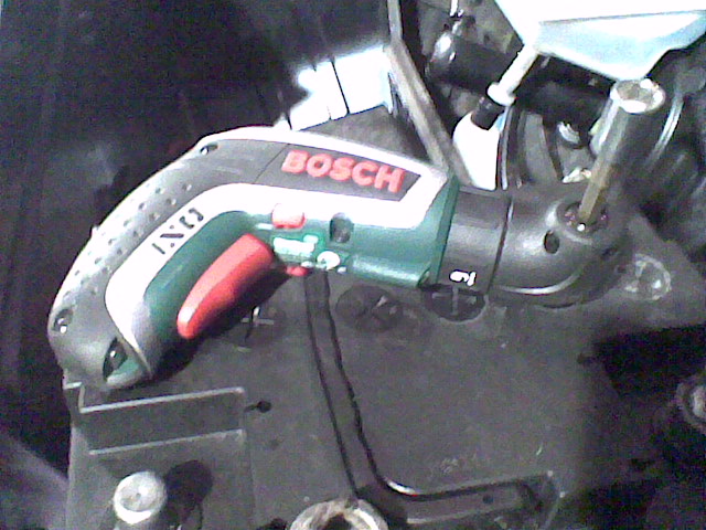

Unentbehrlich ist für die Arbeit gerade an den mittleren Schrauben übrigens dieses Spezialwerkzeug:
Dateikommentar: Bosch IXO
Bild096.jpg [ 89.18 KiB | 24356-mal betrachtet ]
Ist ein Bosch IXO Akkuschrauber, den gibt es im Kit mit zwei Adaptern, eine 90 Grad Umlenkung und ein Versatzstück zum Arbeiten in Ecken. Damit hat man auch die Lüfter-Widerstände in unter 10 Minuten raus und wieder drin, weil eine LED zur Beleuchtung des Arbeitsbereichs ist auch noch dabei.
