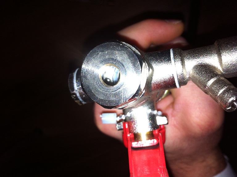

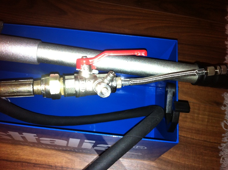

-1/2 Kugelhahn mit Entleerung.
Die Entleerung dient dazu die Luft aus dem Schlauch zu bekommen.Dieser kann auch für Vakuuum benutzt werden,
falls das System komplett leer ist.

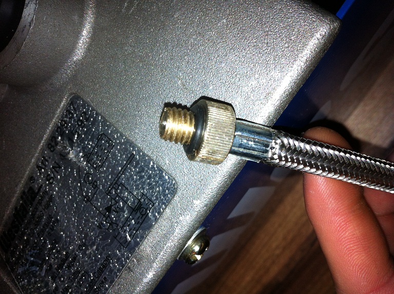

-SKS Füllschlauch
Füllschlauch

Der SKS Füllschlauch hat ein M8 0,75 Feingewinde, da ich aber zu Faul war ein Gewindeschneider dieser Maße zuholen,
habe ich mir das normale M8 Gewinde bei geschnitten.
Im 1/2 Blindstopfen muss ein 6,8 mm großes Loch gebohrt werden und der M8 Gewindeschneider direkt hinterher.

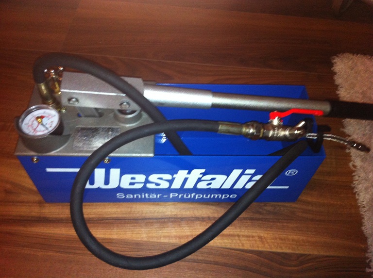

Bilder meiner Pumpe:

Das wars bei Fragen einfach Fragen.
Und dann den Feingewindenippel in das Standardgewínde reingewürgt, oder wie habe ich das zu verstehen? Und das hält?
So 30. Dez 2012, 14:23
Beitrag Re: Eigenbaut Hydragaspumpe Anleitung
Alles mit einem Gewindeschneide Set auf Normales Gewinde bei geschnitten.
Kein Murks und es hält!

Pumpe und einige andere Teile sind nun da, der SKS-Schlauch und das Ventil fehlen aber noch.
Die Pumpe arbeitet jedenfalls schonmal gut, habe sie testweise mal mit wasser befüllt.

Wenn du die Pumpe mit Wasser gefüllt hast dann hast du jetzt
schon für den künftigen Rost vorgesorgt,
oder glaubst du, dass das Innenleben der Westfaliapumpe komplett
aus Edelstahl besteht??
Gerade die Korrosion ist das Problem der Pumpen! :o
Di 26. Feb 2013, 10:57
Beiträge: 337
Wohnort: Berlin
Beitrag Re: Eigenbau Hydragaspumpe Anleitung
Die wurde danach getrocknet und mit spiritus gespült. keine sorge.
ich habe auch nicht die westfalia pumpe, sondern eine andere.
Piaggio Vespa PK XL Bj 1990
Di 26. Feb 2013, 12:38
Sogar in der Westfalia Anleitung steht das die Pumpe gründlich mit "Wasser" gereinigt werden soll.
Naja, was auch immer :D
