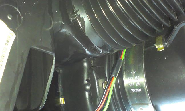

Habe heute mal das Handschuhfach ausgebaut. Es steht ca. 1 cm Wasser im Fußraum. :down: Leider kommt es nicht vom ablaufschlauch der Klimaanlage. Es tropft aus dem Luftschlauch des Innenraumlüfters.
Ist meine Vermutung richtig, dass der Wärmetauscher im Kunstoffgehäuse des Lüfters ist? Habe unten nochmal ein Bild davon gemacht.
Ist es sicher, dass das Amaturenbrett raus muss??? Ist nämlich eine Höllen Arbeit.

Beiträge: 5193
Beitrag Re: Kühlwasser im Fußraum!
Also mit Aircon.
Dann wird das was ich hier hab wahrscheinlich nicht funktionieren.

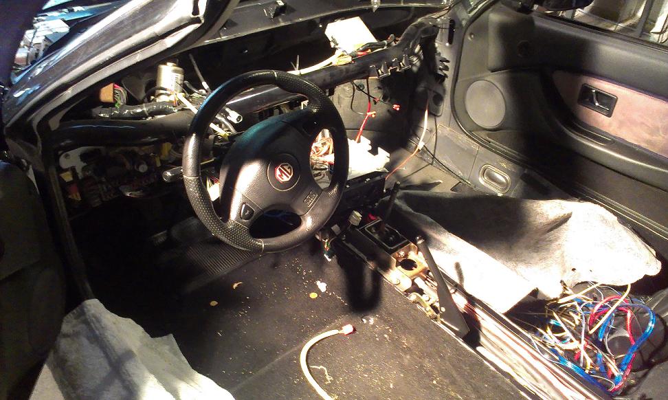

zwischenzeitlich habe ich den Wärmetauscher ausgebaut. Wärmetauscher ist durchgerostet. Es musste wirklich alles raus wie z.b. T-Bar, Mittelkonsole, Sitze und Amaturenbrett. Das Lenkrad konnte dran bleiben. Außerdem muss die Klimaanlage gelehrt werden.

Na geht doch, für Anfänger jedoch keinesfalls empfehlenswert ;)
Tipp: Schraub das Lenkrad lieber noch ab, dann geht der Zusammenbau nachher einfacher und ohne weitere Beschädigungen.
Nur dabei unbedingt darauf achten das die Lenkrad Stellung zum Drehkoppler unter dem Lenkrad genauso wieder hinkommt und die Deckplatte des Kopplers mit Klebeband gegen Verdrehen sichern.

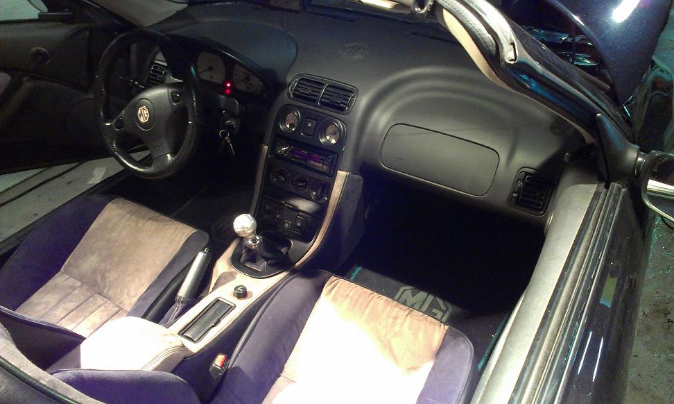

es ist vollbracht. Das Auto sieht wieder nach Auto aus. Letztendlich habe ich für den zusammenbau ca. 9 Std gebraucht.
Ich bedanke mich für die Unterstützung hier im Forum :up: .
Cool, Glückwunsch :!: :up: Sieht nett aus, vor allem der bezogene Mitteltunnel. Und keine Angst, der Zahnriemenwechsel geht flotter 8-)
