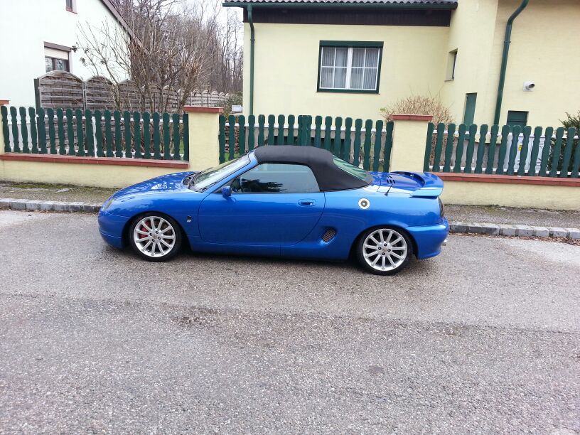

Hi Leute
Ich glaube bei mir ist das Hydragas alle(extrem tief u 0 feder)
Habe jz erst erfahren das man das nachfüllen muss da mir der Verkäufer(bmw händler) davon nichts gesagt hat u das mein erster mg ist
Die werkstätten können erst wieder ab mitte jänner
Kann ich noch fahren oder mach ich was kaputt?
Die reifen streifen nirgends u auch sonst keine probleme
Mfg

Das ist er
IMG-20121220-WA0000.jpg [ 136.14 KiB | 13554-mal betrachtet ]

Das sollte schon 320mm sein.
Fahren ? Ja bis zum nächsten Händler.

Was kann passieren wenn ich jz noch weiter fahren würde?

DAS sind definitiv weniger als 320 mm!
Gemessen wird von Mitte Rad bis Unterkante Kotflügel.
Bei Serie MGF =365 mm.

Trophy...hmmm...330mm??
Ganz sicher bin ich mir aber nicht....
Sa 22. Dez 2012, 17:14
Beiträge: 1073
Beitrag Re: Geht das oder stehen lassen ?
also...
wer suchet ...der findet....
-Serie...368 mm
-F mit lowering knuckles zw. 330mm und 340mm
-Trophy mit werksmäßiger Tieferlegung von 20mm (Höhe vorne 348mm @17°)
17°C bekommste ja zu Weihnachten... :angel:

Ok danke :D das er zu tief ist ist mir klar wie gesagt hab nichts über die federn gewusst .. aber ich hab trotzdem eine Frage ich hab 16" u nicht 17 ... beeinflusst das die Höhe ?

nein...keinen Einfluß...Abrollumfang der Reifen muß ja (innerhalb einer gewissen Toleranz) gleich bleiben
deshalb kannste auf normalem F 175/65R14, 185/55R15, 205/50R15 (nur hinten), 195/45R16(nur vorne) und 215/40R16 (hinten oder rundum) fahren...

17 Grad Celsius Umgebungstemperatur, nicht 17 Zoll Felgenmaß! :konfus: Und die Temperatur beeinflusst bei einem gasgefüllten System selbstverständlich die Höhe. Je Grad mehr kommt die Kiste ~0,6 mm hoch, je Grad weniger entsprechend weiter runter.
Ich verstehe es auch einfach nicht, dass viele der neuen hier nicht ein Mal auf Dieters Seite nachsehen. Da steht doch mehr oder weniger alles drin. Ich hab mir die seinerzeit zu Gemüte geführt, bevor ich Lilibet gekauft habe.
In diesem Sinne, trotzdem friedliche Weihnachten 8-) :lol:

Lass den Trophy aufpumpen. Is a Arbeit auf 10 min. Je nach Händler und je nach dem wie viel von der Flüssigkeit fehlt
so 50-80 Euro.
Du findest hier: http://www.mgfcar.de/data/MG_Rover_Workshop_DE.pdf sicher eine Werkstatt die in deiner Nähe ist und die das können.
Es sei dazugesagt wenn dich die freundlichen Helfer mit den blauen Blitzdingern am Dach rausfangen und die Höhe nachmessen wirst du abgestellt. Hätte vor 3 Jahren fast das Pickerl wegen einem Halben cm nicht bekommen....
Hier zum Nachlesen über die Mindestfahrhöhe die bei uns vorgeschrieben ist und die schaffst du nichtmal mit "Augzudrücken":
http://www.57a.at/fileadmin/user_upload ... tionen.pdf
Spur einstellen nach dem Aufpumpen ist auf jeden Fall auch unbedingt zu empfehlen.
Gruß Andreas

Wie gesagt wurde schon mal aufgehalten aber war nichts aber hab im Jänner schon einen Termin

Das sind von der Optik wirklich deutlich weniger als 320 mm. Mein neuer MGF Trophy hatte knapp über 320 mm, hinten so ca. 322 mm und der sah noch deutlich höher aus als deiner jetzt. Ich schätze, dass deiner max. 310 mm hat, wenn nicht sogar noch weniger. Wenn man den Wagen aber mal auf originale 348 mm aufpumpt, dann ist das schon ganz schön hoch, da man sich an den vorherigen Anblick gewöhnt hatte.

Boaa! Goil! Dit is tief Mann! Tiefer, härter, nur nicht breiter. :angel: AAACHTUNG! Gullideckel! Könnte fast ein eingefahrenes Airride-Fahrwerk sein. Schick aber am DriveIn ne Katastrophe. :mrgreen:

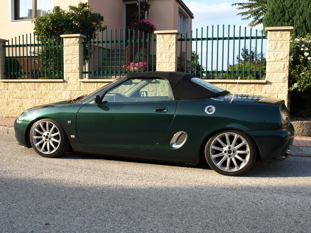

Zum Vergleich, so sieht ein MGF ohne Hydragas aus...... :(
MGF.jpg [ 306.07 KiB | 13130-mal betrachtet ]

Das ist doch der Gleiche. Da hat sich doch nur die Wagenfarbe geändert. Selbst die Mauer und der Zaun hinten haben die gleiche Farbe (beige/grün). Ach ja und nen Spoiler!

Von der Höhe des MG ist es sicher fast der gleiche.
Denke nicht dass bei Jagschi noch viel Hydragas im System ist.

Ja aussehen tut er so besser als original aufgepumpt aber nützt ja nichts aufgepumpt muss er werden aber bestimmt nicht auf original höhe :konfus:
