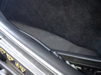

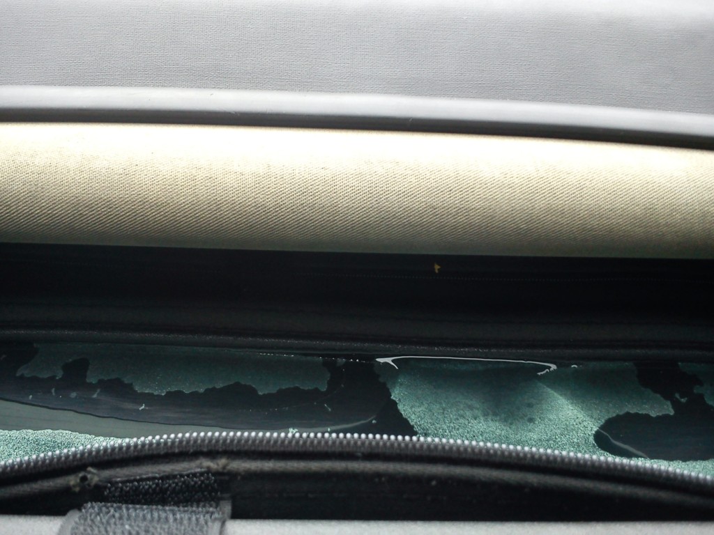

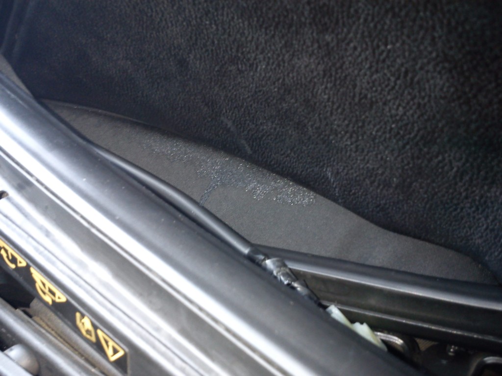

habe folgendes Problem:
kaum regnet es bei uns mal etwas mehr, schon drückt sich unter meinem Hardtop irgendwie Wasser durch (siehe Bilder).
Hatte es letzten Winter und Frühling auch schon drauf und da war kein Wasser durch gekommen, an den "U-Füßchen" hab ich auch nichts geändert.
Weis jemand woran das liegen könnte?
hinten.jpg [ 132.7 KiB | 3797-mal betrachtet ]
seite.jpg [ 139.13 KiB | 3797-mal betrachtet ]
innen.jpg [ 167.24 KiB | 3797-mal betrachtet ]

hab ich schon in dem anderen thread geschrieben ?
Hinten muß die Dichtung auf den Stoff vom Softtop draufdrücken, sonst sifft's da durch.
Kann man eigentlich einfach mit 'nem Papierstreifen prüfen, den man von aussen versucht da reinzustopfen.
Geht der durch, isses offen ;)
Einstellung des Andrucks, sofern die Dichtung heile ist, geht über die Stützfüsschen. (14er Maulschlüssel sollte die fassen können, UND Verstellung der Klammer, damit die Höhenänderung auch wieder geklemmt werden kann.
Da ist oben eine Stellschraube, die man bei ca. 45° Öffnung der Klammer mit dem Schraubendreher einstellen kann.
Einflüsse:
1. rechts und links den Abstand HT (Hardtop) zu Kotflügel beachten, zu tief gibt abgeschrammten Lack
2. Passung zu den Seitenscheiben beachten, zu tief lässt Scheibe klemmen.
Bevor man da rumdreht zuerst doie Vorspannung der vorderen Klammern einstellen. Leichter Zug muß sein, Dichtung nicht zu stark zusammenpressen.
Fotos auf www.mgfcar.de/hardtop

Habs jetzt dicht bekommen, soweit ich das von dem heutigen Regen beurteilen kann, die Dichtung an der Seite hat nicht richtig gesessen.
Weiterhin hab ich das Hardtop noch ein bisschen runter geschraubt, sodass es richtig aufliegt. Jetzt siehts auch an der Fensterkante besser aus :D.
Danke nochmals.
