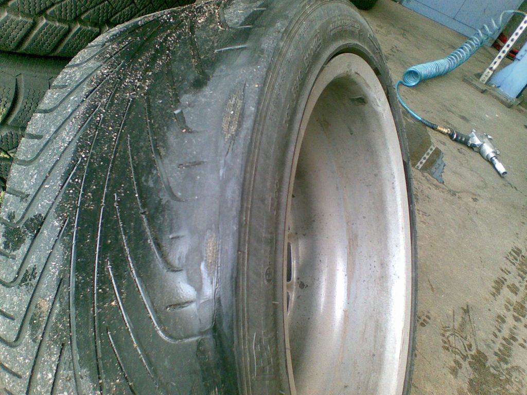

Kommt vom negativen Sturz. Hier ein Reifen , war auf meinem Z3 Coupe. Ich hab mich immer gewundert warum es bei Regen so rutschig war. Abhilfe: Reifen montieren lassen, die keine Laufrichtungsbindung haben und nach ca. 10K km auf der Felge drehen lassen Gruß Bernd

@Klaus Dass man den Sturz beim TF nicht mehr einstellen kann hat auch seine Vorteile. Nicht wahr? Bei unserer extremer Tieferlegung brauchen wir wenigstens den Radkasten nicht umzubördeln.

Bei zuwenig Vorspur oder gar negativer Spur (Nachspur) können die auch innen ablaufen. Es liegt nicht immer nur am negativen Sturz (alleine).
