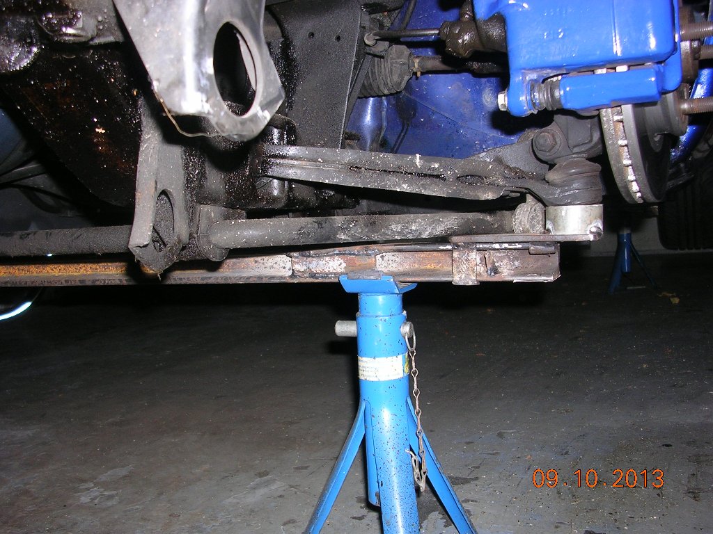

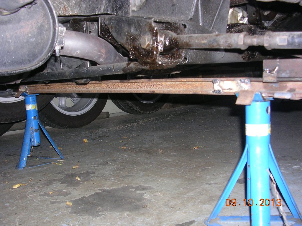

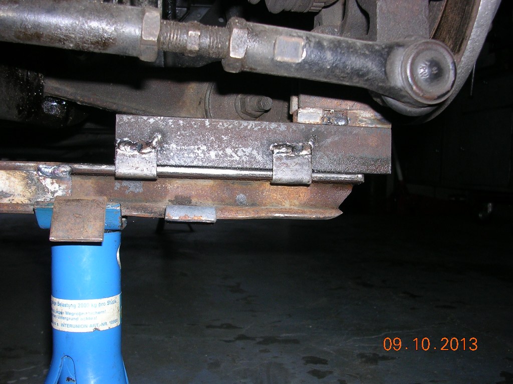

Wenn jemand was zum basteln sucht, hier meine Winterschlaftraversen auf denen mein MGF steht. Mit Schiebepunkte zum aufnehmen der Spurverbreiterung beim einfedern der Hydragasfedern. Räder können drauf bleiben.

Was macht ihr da? Ich mach da andere Felgen mit runtergenudelten Reifen drauf und lass ihn stehen, fertig.
So kann ich ihn bewegen und auch aus dem Weg fahren wenn es notwendig wird.
