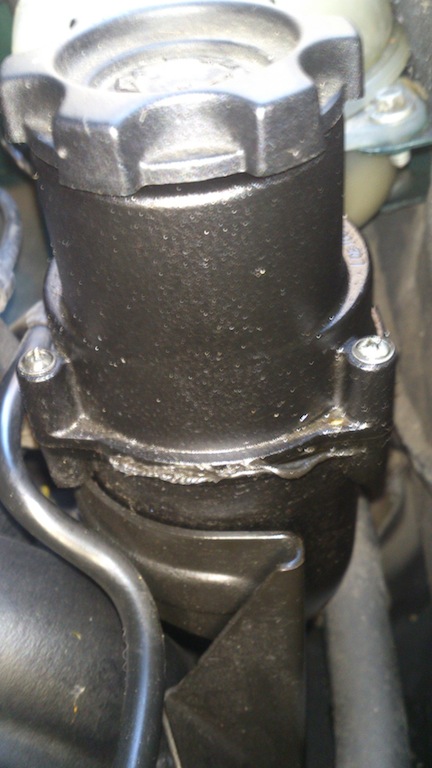

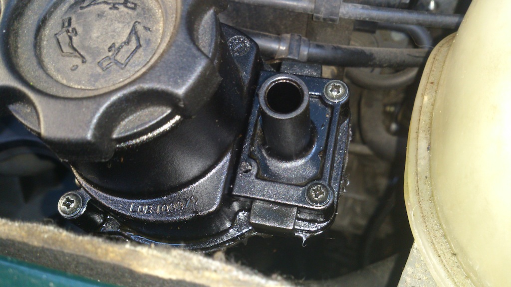

Ich habe nun eine eventuelle Quelle gefunden.
Ich bin der Meinung das der Verschluss des Ölbehälters nicht richtig zu warm, dort war es auch sehr ölig.
Beim Kontrollieren ist mir noch die Dichtung aufgefallen... irgendwie sieht die labberig aus. Ist das normal ?

Beitrag Re: MGF Baujahr 1997 riecht komisch
Mmmhh,... auf dem Foto fehlt der Peilstab :o oder hast du den vorher rausgezogen?

Jan68 hat geschrieben:
Haha ja klar.
