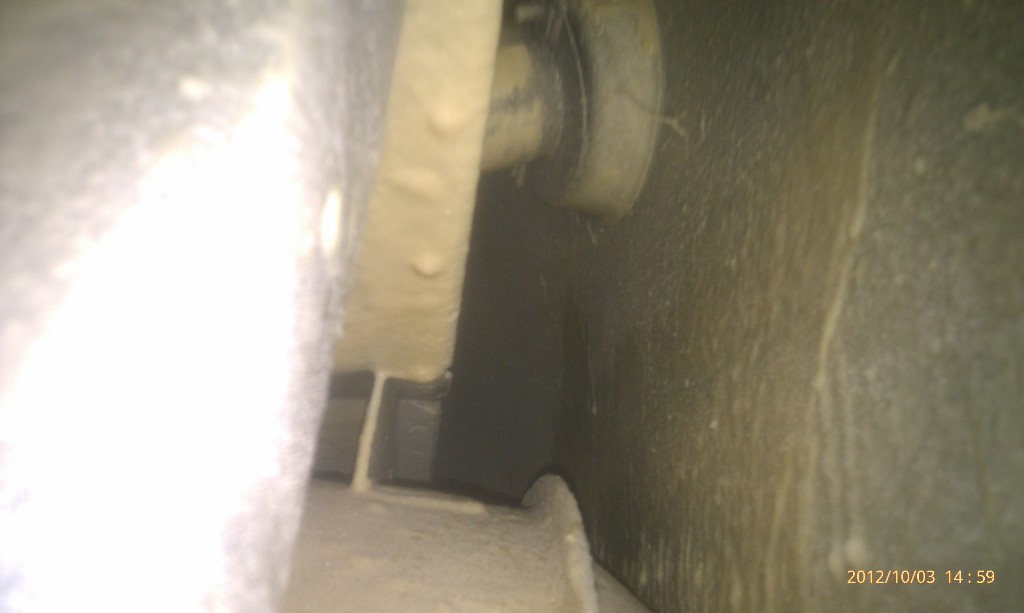

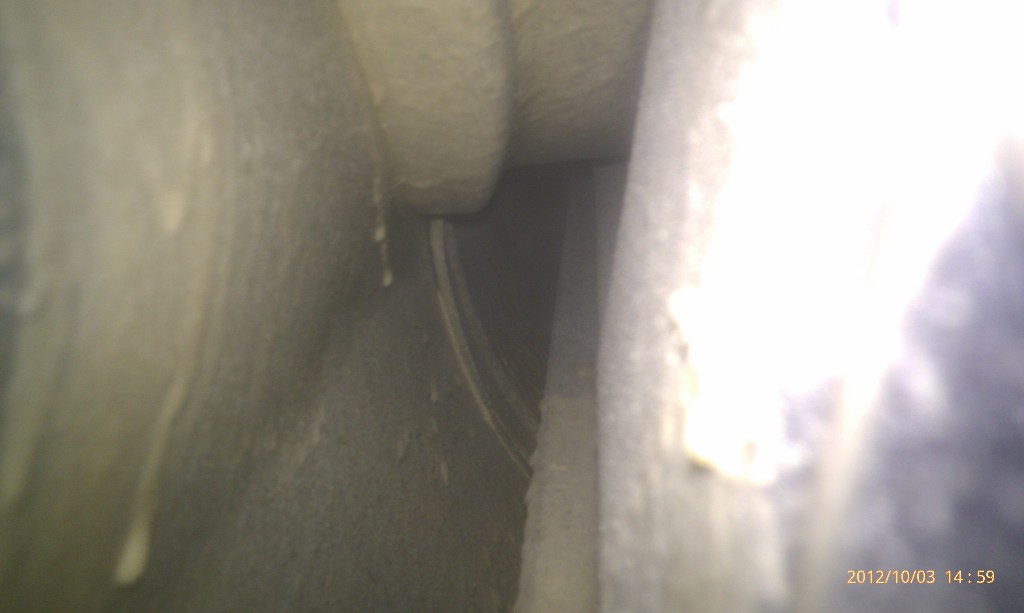

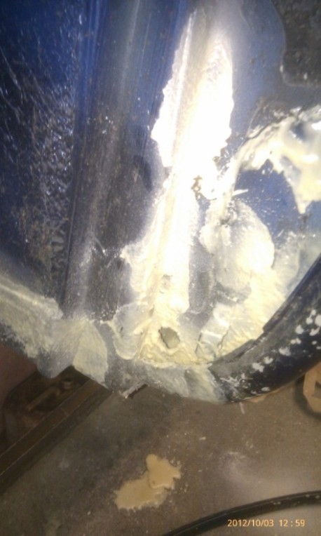

Gestern war es endlich soweit seit über einem Jahr hab ich die Sauerei vor mir her geschoben.
Es wurden sämtliche Hohlräume mit Mike Sanders versiegelt. Die Verarbeitung ging mit dem entsprechenden Equipment relativ einfach von der Hand.
Aber es ist eine ziemliche Sauerei und alte Klamotten sind Pflicht.
Wie immer Bilder sagen mehr als Tausend Worte ;)
Dateikommentar: Schweller hinten links
IMAG0321.jpg [ 64.93 KiB | 7101-mal betrachtet ]
Dateikommentar: Kotflügel hinten links
IMAG0322.jpg [ 71.62 KiB | 7101-mal betrachtet ]
Dateikommentar: Radhaus vorne
IMAG0318.jpg [ 75.21 KiB | 7101-mal betrachtet ]
