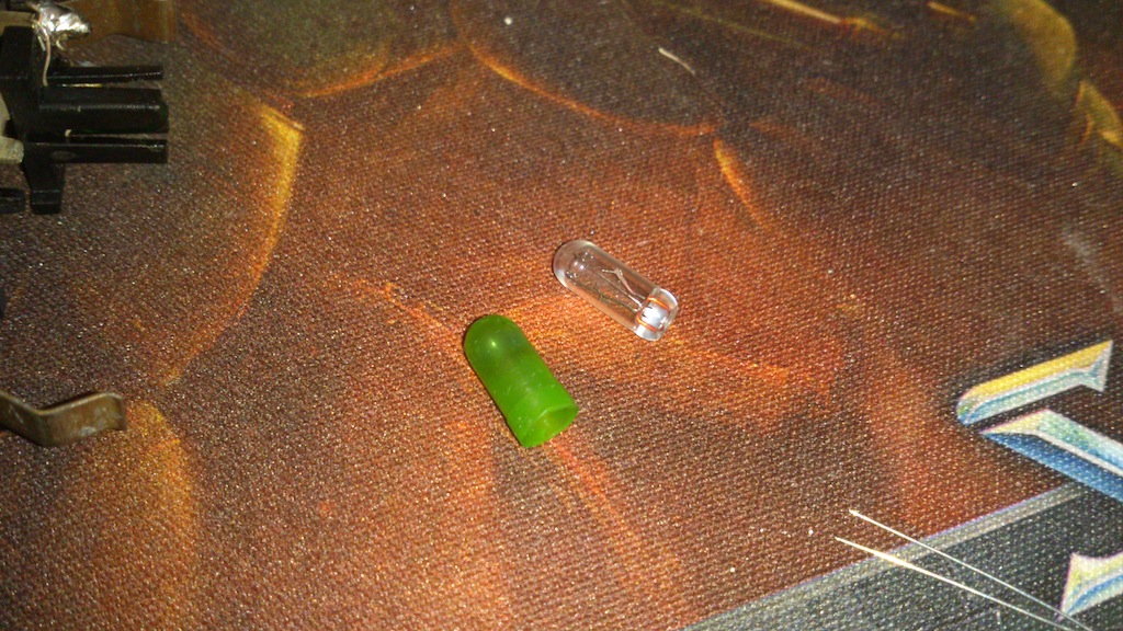

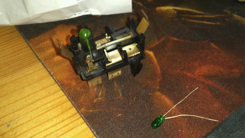

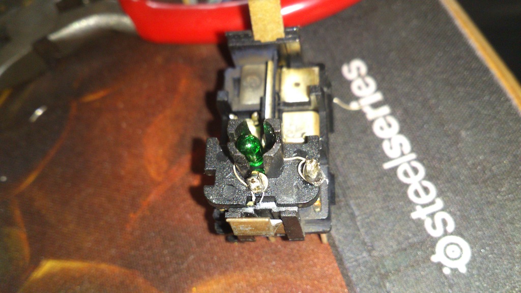

Die Lampe ist nun ersetzt durch die Conrad-Birnchen.
Ich habe mich leider reinlegen lassen und dachte (siehe Bilder) das es eine grüne ist. Habe es dann erst beim Test im Auto gemerkt, dann dürfte ich also nochmal die grüne Birne rausnehmen und eine weisse rein.
Über der normalen weissen ist ein grünliches Cap drüber, es bewirkt aber kein grünes Licht, sondern nur das es ein bischen gedimmt wird und nicht so reinweiss ist.
