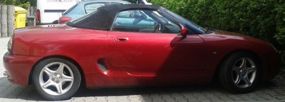

Wurde im Mai stolzer Besitzer eines MGF VVC. Hing viel zu tief, und ich kannte mich nicht aus. Daher zur Fachwerkstatt und hochpumpen lassen. Hatte schon ein wenig im Forum gelesen, fragte, ob die kurzen Knuckles drin sind, konnte man mir aber nicht sagen. Bekam ihn mit ca. 340mm vorne zurück. Hinten allerdings recht tief, was mich wunderte, aber nicht moniert wurde. Dachte, die wissen, was sie machen, und kümmerte mich nicht weiter.
Nun kam er aber langsam immer tiefer, und als ich das erste mal auf freier Landstrasse aufsetzte, hatte ich genug. Geplante Aktion: PU-Buchsen, die seit Wochen rumliegen ohne dass ich Zeit hätte, einbauen lassen. Hydragaselemente prüfen - warum sackte der Wagen so ab? - ggf tauschen lassen. Kurze knuckles einbauen lassen, auf 330mm bringen lassen, 5' vorne, 10' hinten Vorspur einstellen lassen (jawoll, habe hier viel gelesen, Dank an alle, die Ihre Erfahrungen teilen!) um mich endlich nicht mehr von nem Serien-BMW auf der Serpentinenstrecke von Lindau nach Lindenberg nass machen zu lassen.

Ach, so sieht das nun zwei Wochen nach dem letzten Aufpumpen aus:
20130523_110742.jpg [ 59.19 KiB | 12638-mal betrachtet ]
