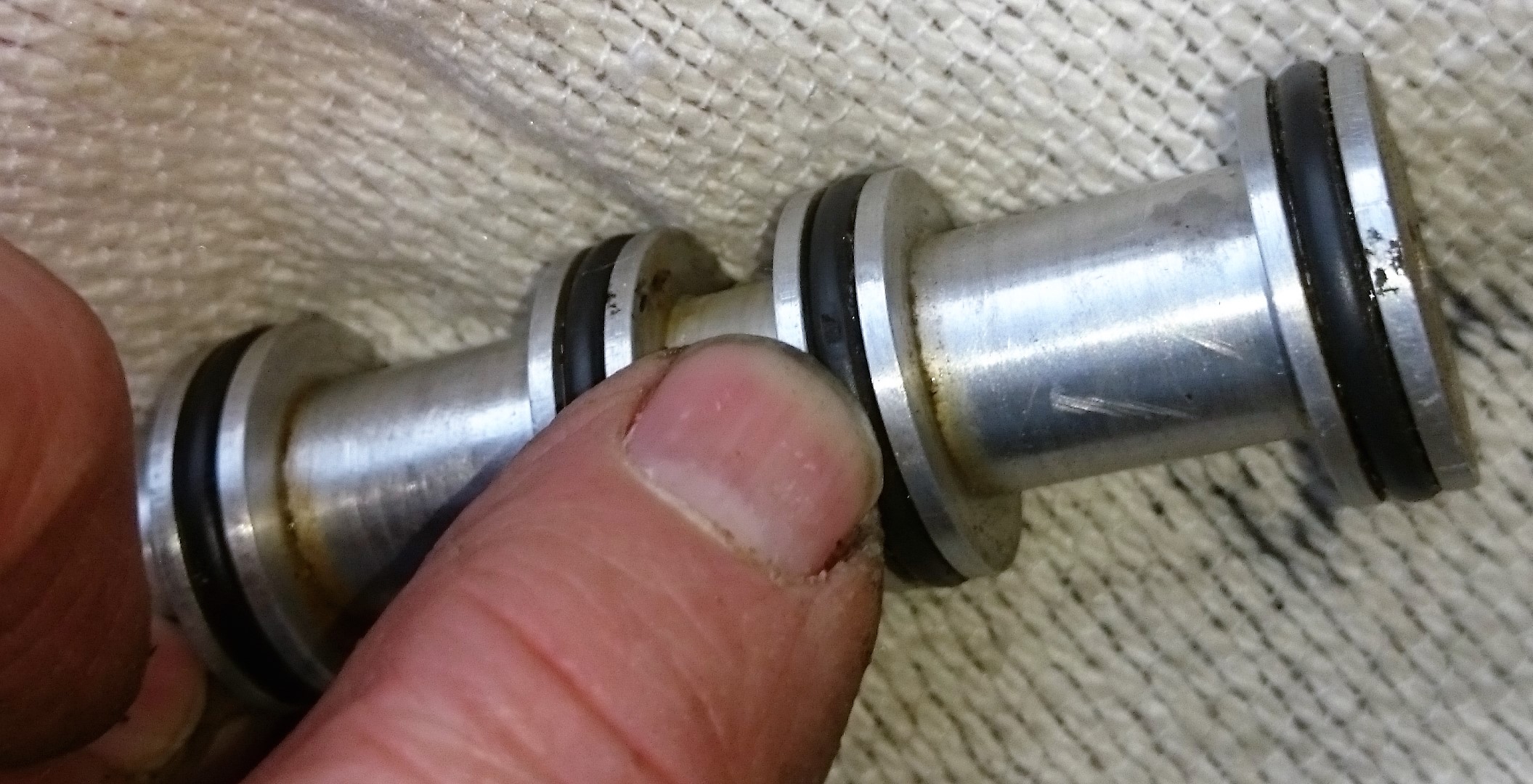

Egal, noch was zu den guten Viton Ringen ... einer war defekt, bestimmt schon beim Einbau zerstört.
DSC_0509 (2).JPG [ 531.41 KiB | 67408-mal betrachtet ]

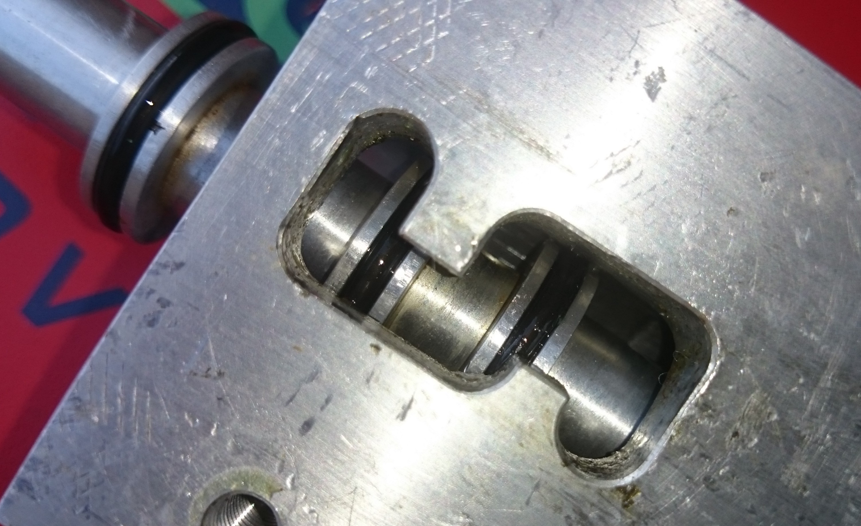

Die aus Viton scheinen mir irgendwie härter zu sein als Standard NBR. .. da kanns ein Stückchen bereits beim Reinwürgen der Schaltwelle abgezwickt zu haben ?
Bei den weicheren NBR kann man mit Gefühl und zurückdrücken die Materialansammlung vor den Stufen ja ganz gut beherrschen.
Hab ich wohl bei den härteren Viton - Ringen versiebt. :(
Mit den letzten Ringen aus dem Pumpensatz geht das Dingen wieder. Bereit für neue Pumpaktion in Schotten :)

Demontage ist hier recht einfach, denn der Kolben ist nach oben nur mit einem Seegerring (innen) gesichert.
Wie gesagt ich guck mal bei Pumpe 2 nach und melde mich.
Würde fast wetten, das da 2 von den O-Ringen drin sind.
Michael,
Viton ist wie gesagt nicht so pralle, wegen der höheren Härte...halten genauso kurz wie Standard NBR 70
http://www.ebay.de/itm/380673708783 hatte ich bestellt, 20 Stück für 2,90€ .. die wären OK, wenn es die richtigen gewesen wären.
Bei dem da http://www.ebay.de/sch/tusnelda44/
EDIT Nachtrag, noch besserer Preis http://www.amazon.de/dp/B00858TYE2 und das reicht für fast alle deutschen Pumpen ;)
Und noch den Initialtipp zur Demontage des Umschaltventils.
Zuerst das Dingen ausbauen. Schlauchanschlüsse mit Edding etc markieren ... erspart nachdenken beim Zusammenbau ;-)
Dann in die Stirnfläche mit M6 Maschinengewiindebohrer ein M6 Gewinde reinschneiden, den Schaltpimpel vorher rausdrehen.
Ein Stück Flacheisen oder z.B. grösseres Windeisen bereitlegen. In Flacheisen mittig ein 6,5er Loch bohren.
Das ist dann der Abzieher um die Schaltwelle rauszuziehen.
Mit einer längeren M6 Schraube das gebohrte Flacheisen oder Windeisen ein paar Windungen in die Schaltwelle reinschrauben und daran die Welle rauszerren.
Wiederinbau geölt/gefettet mit oben genannter Vorsicht und jeweils jeden der 4 Ringe vor den *Stufen* mit glattem 3-4mm Stift in die Nut zurückdrücken damit der Ring dort nicht beschädigt wird.
