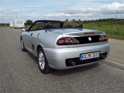

Ich komme aus Bad Honnef, werde das auch noch in meinem Profil nachpfelgen (dachte das hätte ich). Meinen MG hole ich morgen beim Vorbesitzer ab. Der Wagen stammt unsprünglich aus Italien und sieht unten drunter noch recht gut aus. Ich freue mich total auf den "Neuen", ich denke das war die richtige Wahl. Zuvor habe ich mit verscheidenen anderen offenen Versionen geliebäugelt. Darunter der Toyota MR2 (oft Motorschaden) und BMW Z3 (zu teuer, aber sein Geld wert) oder Boxter (der tauchte immer nur in meinen Träumen auf :-) )
An meinem MG ist einiges zu tun.
- Zahnriemen (mache auch die Wapu neu); hatte ich schon mal erwähnt
- Lackschäden
- kommt ein MP3 Radio rein (hab ich schon hier liegen :-) )
- Das Heck soll optisch verändert werden, Rückleuchten und Streifen (siehe Photoshop-Bild)
Wer von Euch könnte mir den Werkzeug leihen oder verkaufen?
Gruß Thomas
Dateikommentar: Optik
mg-tf115-schwarzes-heck (Individuell).jpg [ 33.16 KiB | 6409-mal betrachtet ]
