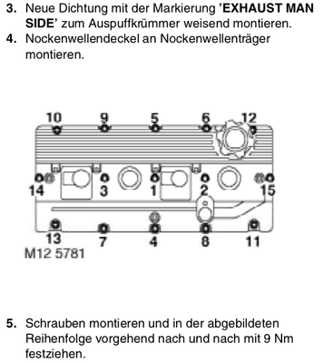

Genau. Google mal nach LVP100630, das ist die Ventildeckeldichtung. Keine große Sache die zu tauschen, nur beim Einbau auf die richtige Anzugsreihenfolge der Schrauben achten und nur mit 9 Nm festziehen. Sonst haste das Problem ratz-fatz wieder.

genau die habe ich schon gewechselt, aber die schrauben handfest angezogen...
das sollte ich vlt nochmal neu machen und mit 9nm anziehen

Handfest und 9 Nm ist so ziemlich dasselbe. Ich habe immer nur Angst, dass Leute die Schrauben zu fest anziehen. Ich hatte da letzt mit Franz so mit zwei Motorbefestigungen zu kämpfen ...

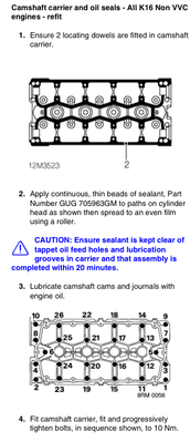

Du mußt den Nockenwellenkasten mit Flüsssigdichtung abdichten und das sollte schon jemand machen der sich auskennt. Anerobe Flüssigdichtmasse ist da nur mal ein Stichwort und Zahnriemen muß runter.

Stimmt, wenn das Oberteil vom Nockenwellenlager nicht plan aufliegt oder die Dichtung durch ist, muss das runter. Kein Job für den Selbermacher. Ventilfedern stehen unter Spannung und das Aufrollen der Dichtmasse ist auch nicht ohne. Den Zahnriemen finde ich da noch das geringere Problem.
