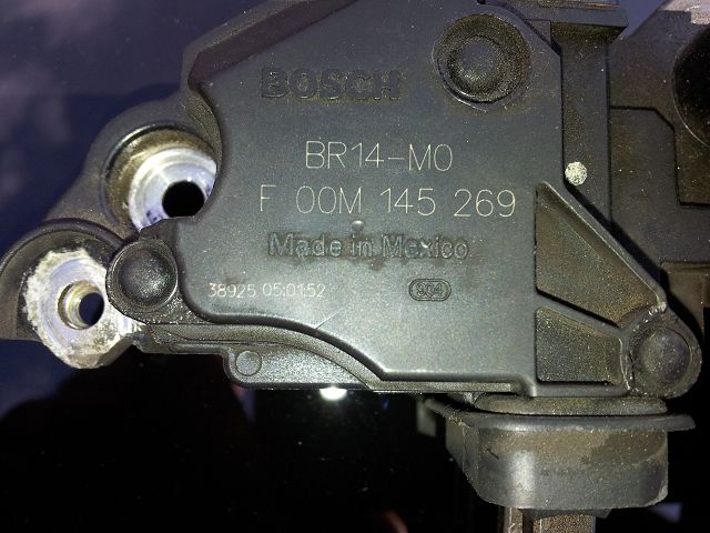

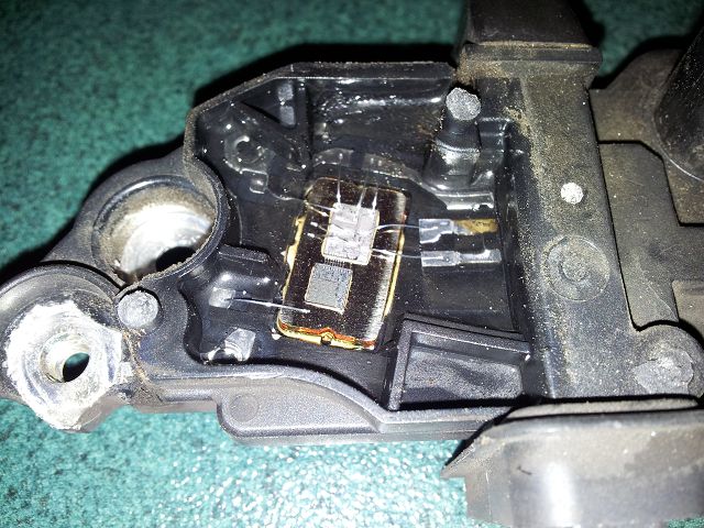

So- gerade nochmal geschaut,
so sieht er aus :
k-20120701_100245.jpg [ 84.75 KiB | 13928-mal betrachtet ]
k-20120701_100120.jpg [ 105.27 KiB | 13928-mal betrachtet ]
So 1. Jul 2012, 10:31
Beiträge: 316
Wohnort: Rheine
Beitrag Re: MG TF hat ein weg...
Nr auf meinem Regler ( TF 135 -Bj. 2004 ) F00M 145 269 Eingebaut wurde dann von mir Bosch F00M A45 231
hoffe et hilft !

Jawohl so geht das.
@Schwegmann, schön das du auch mal neugierig innen reingeguckt hast :) :up:
:Lästermodus an:
kein Wunder das die kaputt gehen, *früher* haben wir Alu-Wedge-Bonds immer vergossen damit die nicht abfallen ... ja, früher ...
:Lästermodus aus:
Und mit den Nummern findet man ja noch viele andere Alternativen im Web :up:
Biste sicher das da F 00M 145 269 steht und nicht F 00M 145 389
Ich klemm das dann mal wieder alles in's EPC und klau die Fotos für die Alternator Website, gell.

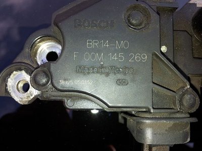

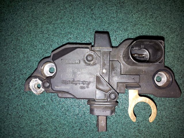

@ Dieter
so sieht es wohl aus - Bildrechte gibt es übrigens nicht :)
k-20120701_160633.jpg [ 57.17 KiB | 13870-mal betrachtet ]

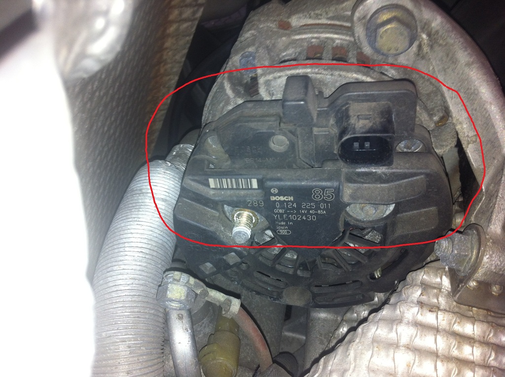

So, hab mal nen Foto gemacht. Bin ich auf dem richtigen weg? Leider hat mein Bruder mir meinen Werkzeugkoffer geklaut. Kann jetzt nicht weiter machen. Also wird erst morgen weiter geschraubt, reicht mir die nummer die auf dem foto zu sehen ist oder ist das eine andere? Der Regler selbst sitzt wenn ich das alles richtig verstanden habe, zum teil noch hinter der ersten abdeckung. Ohrfeigt mich bitte wenn ich total daneben liege :-( Leider habe ich keinen Voltmeter um den regler zu testen, werd mal im Bekanntenkreis nachfragen müssen. Sollte jemand hier aus dem Forum einen Voltmeter haben und gerade in der nähe von Duisburg verweilen. Ne Kiste Bier steht immer in der Garage, ihr dürft gern alle vorbei kommen und bei einem Bier mir hilfreiche Tips geben :D
EDIT: Ok das mit der nummer auf meinem Foto hat sich so eben erledigt ;)
regler.jpg [ 256.9 KiB | 13870-mal betrachtet ]
