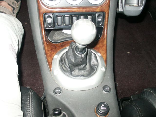

die gleiche Sitzheizung hab' ich auch verbaut. Ich glaube, dass ich die beiden Kabel
angezapft habe (angelötet), die zum Autoradio führen, von dort dann zu den Schaltern
vor dem Schalthebel.
Hier das Bild von der Schalteranordnung:

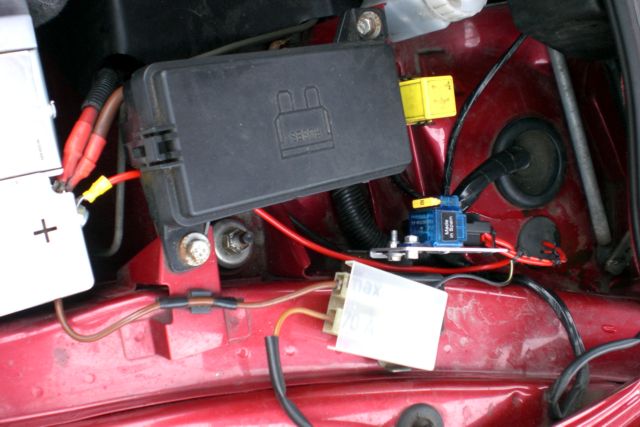

Also ich hab die Stromversorgung meiner Sitzheizung direkt im Frontraum über ein eigenes Relais mit Sicherungshalter von der Batterie geholt. Geschaltet wird das Relais über die per Zündung geschlatenen 12V von einem der Flachsteckverbindern (1. oder 2. von links) auf dem Sicherungsfeld in Innenraum.
Ich denke das ist die sicherste Lösung.
Thomas

Hallo und schon mal danke für die hilfreichen Tips!
Habe gestern gesehen, dass die Kabel mit Steckern zumindest schon in den Frontraum verlegt wurden. Muss mir also nur noch das Dauerplus direkt von der Batterie holen und dann noch das Zündungsplus von einer entsprechenden Leitung.
