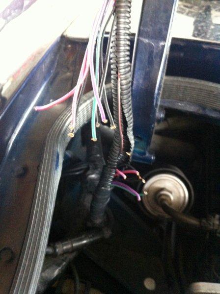

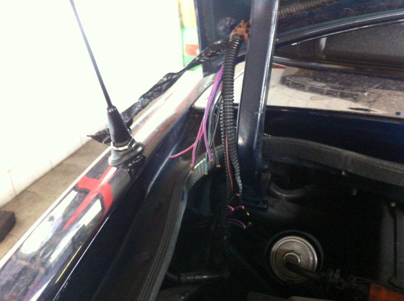

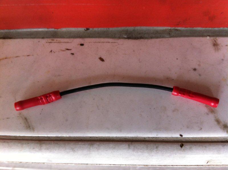

Der lange erwartete Kabelbruch hat mich bei der Südtirol Tour nun doch noch erreicht. :down:

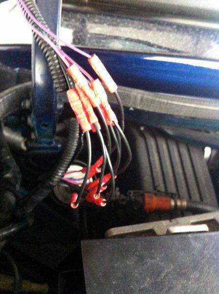

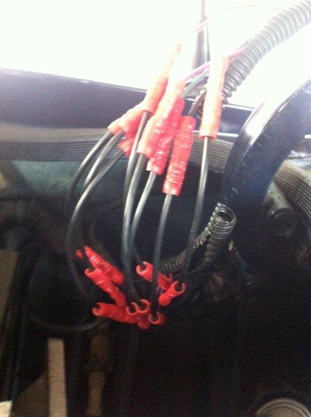

Nachdem die dritte Bremsleuchte nicht mehr funzte (danke an alle, die mich darauf hingewiesen haben :mrgreen: ), war der Fall eigentlich klar und gestern habe ich mich halt ans Werk gemacht. 7 von 8 Kabel waren glatt durchtrennt und ich habe gleichzeitig den gesamten Kabelstrang um rund 10 cm verlängert. Hier ein paar Eindrücke wie ich das Problem behoben habe :up:

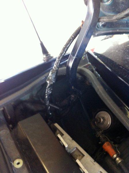

Nach rund einer Stunde Arbeit funktioniert alles wieder einwandfrei und beim Schliessen der Klappe knickt der Kabelstrang nicht mehr. :up:
Summi
Dateikommentar: Ein klassischer Kabelbruch
IMG_0971.jpg [ 43.61 KiB | 14694-mal betrachtet ]
Dateikommentar: Für jedes Kabel habe ich ein solches Verlängerungsstück angefertigt.
IMG_0973.jpg [ 50.74 KiB | 14694-mal betrachtet ]

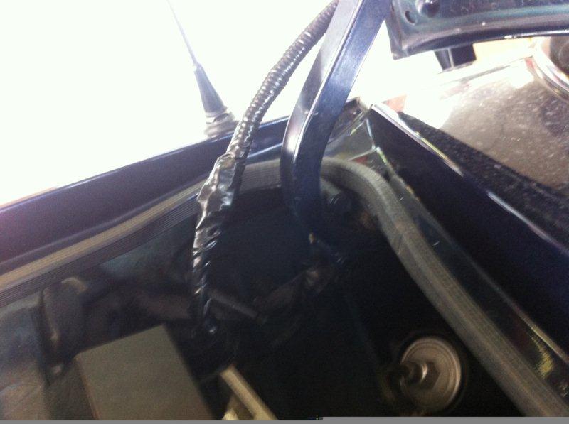

Dateikommentar: Die Verlängerungen sind nun angebracht
IMG_0974.jpg [ 43.18 KiB | 14694-mal betrachtet ]
Dateikommentar: Die Verlängerungen sind nun angebracht.
IMG_0976.jpg [ 34.43 KiB | 14694-mal betrachtet ]
Dateikommentar: Am Schluss alles wieder eingepackt und richtig abisoliert.
IMG_0977.jpg [ 33.69 KiB | 14694-mal betrachtet ]
IMG_0978.jpg [ 50.8 KiB | 14694-mal betrachtet ]

Das Problem ist einfach, dass der Kabelstrang bei der Heckklappe des TF einfach zu kurz bemessen ist. :down: Nur die Bruchstellen mir Steckverbindungen (egal ob die klassichen oder die mit integriertem Lötzinn) zu reparieren hilft nicht das Hauptproblem zu beheben. Erst mithilfe einer Verlängerung kann der ganze Kabelstrang eine schöne Rundung ohne brachialen Knick machen.

Ihr könnt löten, Quetschverbindungen, oder was Ihr wollt nehmen. Das löst das Grundproblem nicht. Das Problem besteht darin, dass der Kabelstrang schlichtweg zu kurz bemessen ist. Mit der Verlängerung der Kabel, werden diese nun nach dem Schliessen des Motordeckels nicht mehr geknickt und das ist massgebend. :up:
