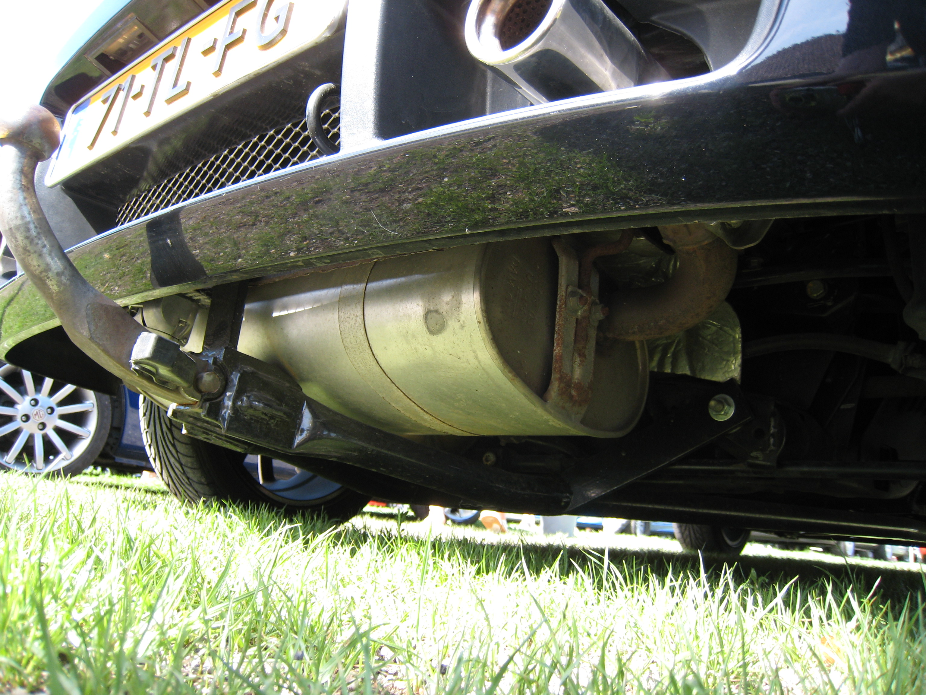

So 15. Mär 2009, 23:30
Beitrag Re: Anhängerkupplung möglich?
... geht nicht gibt es nicht. Und in NL sowieso nicht ... :up:
Dateikommentar: Wer sagte geht nicht ?
IMG_1510.JPG [ 1.88 MiB | 17810-mal betrachtet ]
in NL geht alles!!! Es gibt hier z.B. Fs mit Gas statt Benzin.... :konfus:
