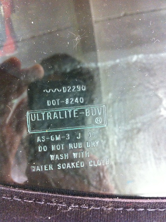

Hab mal beim KBA wegen der ABG'n zu den bekannten Herstellern von durchsichtigen PVC Scheiben angefragt, nachdem User Gussy mal die Daten mit Foto von ~~~D 2290 im anderen Thread gepostet hatte.

Die Allgemeine Bauartgenehmigung (ABG) D 2290 wurde der
Fa. Regalite Plastics Corporation
Newton Upper Falls
Massachusetts 22164/USA
für Sicherheitsglas Typ Ultralite-BUV erteilt.
Die ABG D 2173 wurde der
Firma Gurit Worbla AG
Kurpfalzstraße 3
74909 Meckersheim
für Sicherheitsglas erteilt. Diese Genehmigung wurde am 22.06.2005 gelöscht.
PS. "bekanntlich" darf in Autos bei KFZ Nachrüstungen in der Regel nur Material mit ABG verwendet werden (Umwelt- und Sicherheitsgründe).
Man achte also darauf, das der Montagebetrieb für einzunähende oder sonstwie angebotene Scheiben eine ABG des Materialherstellers wie z.B. diese ~~~D 2290 hat, und wenn's ein guter ist, dann kann der auch den entsprechenden Prägestempel auf der Scheibe anbringen (nicht zwingend nötig)
~~~D 2173 war das alte, original eingebaute WAPOVIN Material
Beides ist PVC.

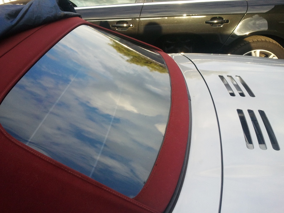

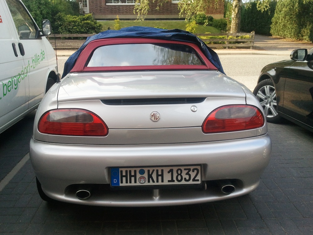

zum Thema Heckscheibe: Ich hatte einen Riß in der Scheibe und habe diesen provisorisch verarztet. Im Übermut (tut selten gut) habe ich dann bei Ebay eine günstige Ersatzscheibe zum Einnähen gekauft (ca. 30,00 €). Diese habe ich dann selbst eingenäht, da die Profi hier bei uns immer um die 200,00 € + haben wollten. Sicher ein fairer Preis bei Menge der Arbeit aber halt zuviel für mich. Also selbst ist der Mann... Ergebnis anbei.
Jetzt werde ich den Verkäufer der Scheibe am Wochenende mal ne Mail schreiben, ob diese den o.g. geforderten Ansprüchen entspricht... Das wusste ich auch nicht und wieder DANKE an Forum!!! :up: :idea:
Falls nicht, ist dies ein Grund die HU nicht zu bestehen? Immer offen zu TÜV? :angel: :angel:

Hallo Kai,
für selbst gemacht sieht das doch sehr gut aus.
Glaube nicht, dass der Prüfer da etwas merkt. Zumal an den Originalscheiben ja auch kein Prägestempel dran ist.
Daniel

mg-potsdam hat geschrieben:
. Zumal an den Originalscheiben ja auch kein Prägestempel dran ist. ...
??? seit wann das denn ?
Kann eigentlich nicht sein, wenn die Scheibe original ab Werk, oder als Original-Ersatzteil verkauft wurde.

Dieter hat geschrieben:
Könnte schwören dass meine Scheibe keinen Stempel dran hat. Würde aber sagen, dass die Scheibe vom Zustand her zum Verdeck passt, und das ist definitiv das erste. Ich schaue bei Gelegenheit nochmal nach, im Moment steht der Kleine vor Gewitter und Regen gut beschützt in der Garage.

Auf meinen 2 originalen ist auch ein Stempel drauf.

Die Sache hat mir ja keine Ruhe gelassen und ich habe deshalb gestern Abend nochmal nachgeschaut.
Habe mich schon so gefreut Recht zu behalten, nur dass mir ein kleiner gemeiner Stempel auf der Heckscheibe (Richtung Beifahrerseite) einen gehörigen Strich durch die Rechnung gemacht hat. Sorry, da habe ich wohl Mist erzählt!
