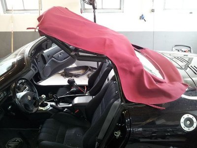

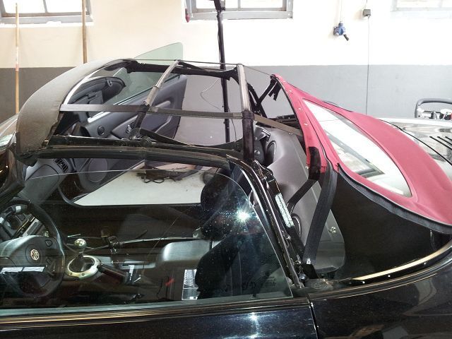

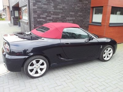

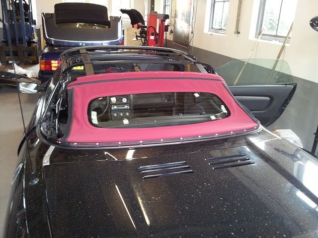

falls noch nicht fertig hilft dies ja evtl. ein wenig- ACHTUNG --- das Teil ist nicht nur genietet sondern auch geschraubt !
Der Kollege aus Holland hat übrigens mein ganzes Dach neu bezogen - super arbeit und er weiß wirklich was er macht .
