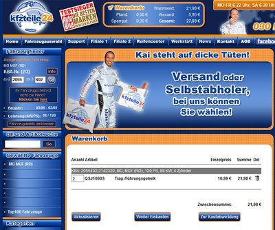

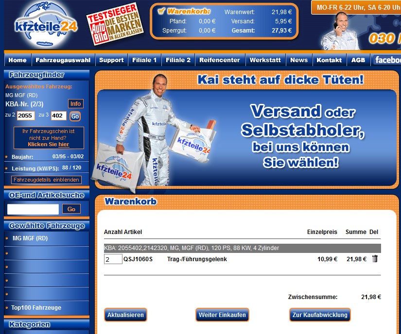

Beitrag Re: Kugelkopfgelenke ausgeschlagen -> Tieferlegung
Versuch mal bei kfzteile24.de
sind von QH
...ich bin zufrieden
