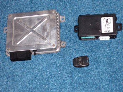

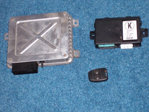

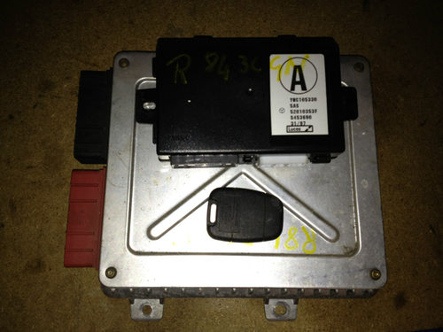

MEMS1.9 ... rechteckiger Kasten, ein schwarzer Stecker und ein Schlauch dran
Sieht man auch an der Fahrgestellnummer. (Email von eben ?)
Da unten mal aufgezeigt mit Alarm ECU und einem Sender. Am MEMS3 gibt es dann noch andere Alarm ECU's (Pektron) hier nicht abgebildet.
Foto Quelle : Alle von Ebay geliehen.
Dateikommentar: MEMS1.9 MPi bis VIN 522572
ECU_MEMS1.9.JPG [ 54.7 KiB | 2606-mal betrachtet ]
Dateikommentar: MEMS2 VVC bis VIN 522572
ECU_MEMS2.JPG [ 32.53 KiB | 2606-mal betrachtet ]
Dateikommentar: MEMS3 ab MK2 VIN 522573
ECU_MEMS3.JPG [ 20.55 KiB | 2606-mal betrachtet ]
