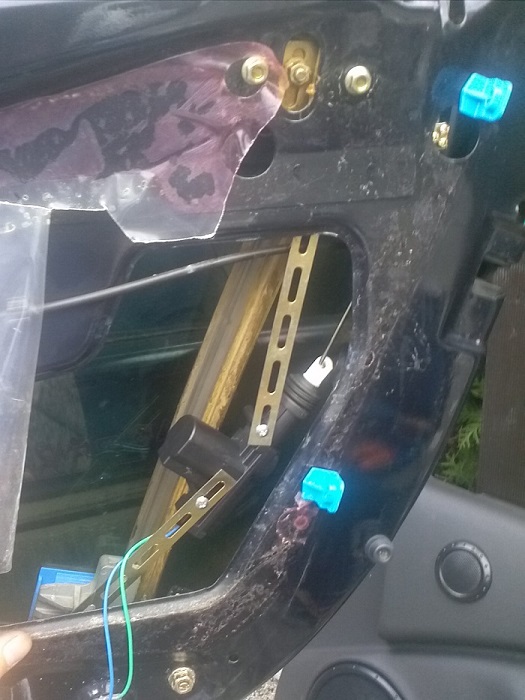

Der defekte Stellmotor bleibt eingebaut und der neue wird mit dem Gestänge des Türpins verbunden. Angesteuert wird der neue Stellmotor mit dem orangenen und rosa Kabel des Kabelbaums. Für die Monatge musste ich keine neuen Löcher bohren, sondern konnte die Halterungen der Fensterscheibe benutzen.

Dateikommentar: Hier sieht man die Befestigung des Motors, oben und unten an der Schiene der Fensterscheibe
IMG_20130820_184742.jpg [ 116.48 KiB | 8899-mal betrachtet ]

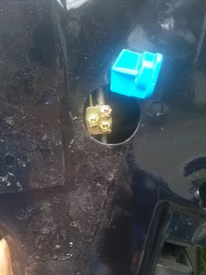

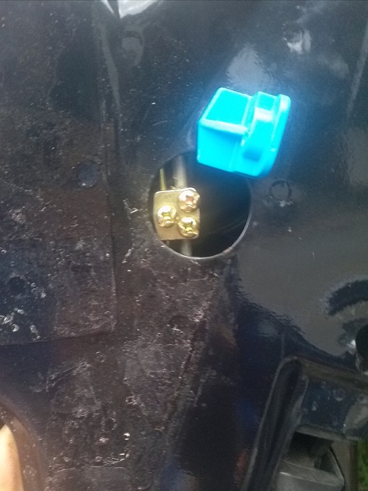

Dateikommentar: Das ist die Verbindung des neuen Stellmotors mit den Türpin
IMG_20130820_184728.jpg [ 113.17 KiB | 8899-mal betrachtet ]

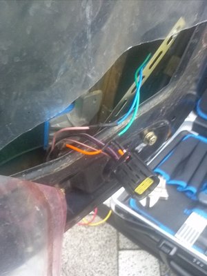

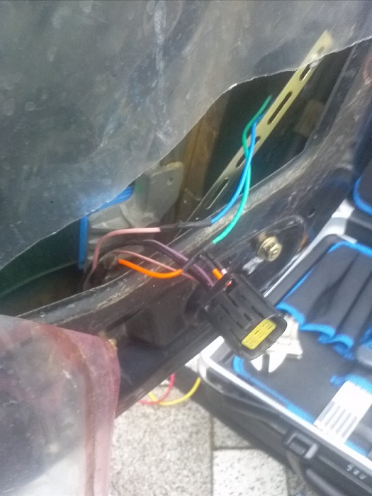

Dateikommentar: Hier noch die Verkabelung, wie beschrieben, einfach vom Stecker die zwei Kabel nehmen und mit dem Stellmotor verbinden
IMG_20130820_190947.jpg [ 112.75 KiB | 8899-mal betrachtet ]
