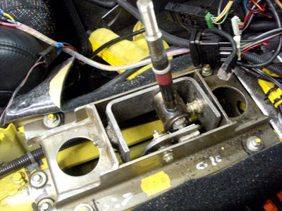

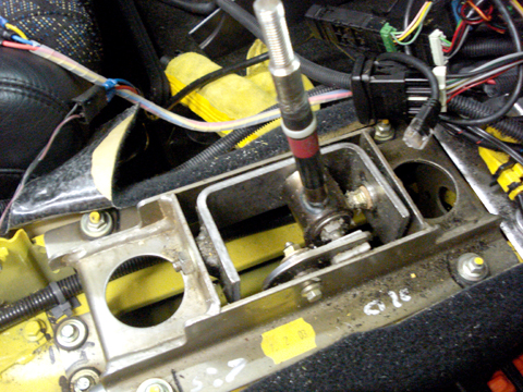

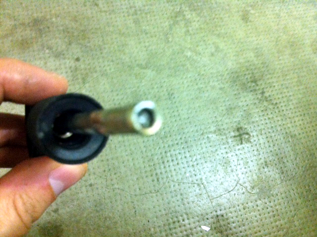

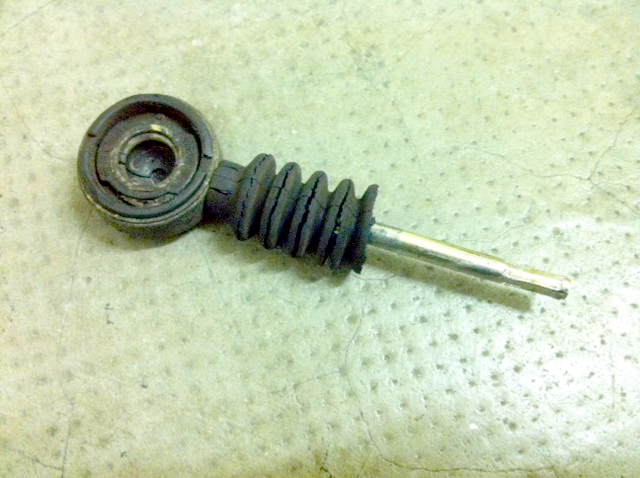

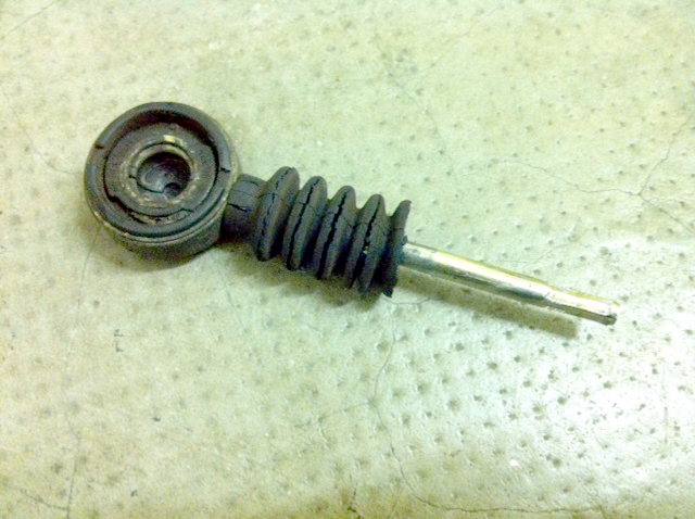

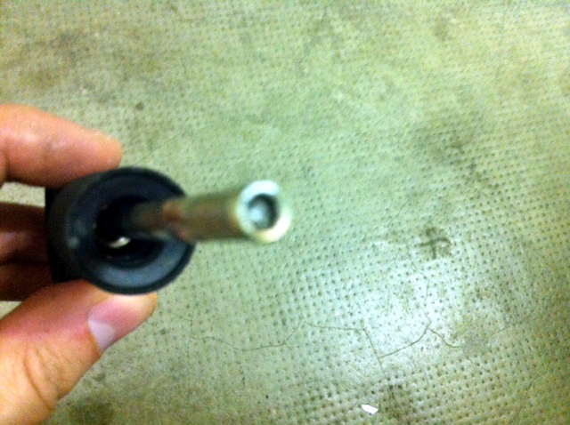

Auf Dieter kann man wetten. Wie immer hatte er Recht.

Das ist nicht Recht haben, das sind > 40 Jahre Berufserfahrung (gewesen). :up:
Sowas kann nicht lange halten ;)
Wenn Du nun den Stab beim Bruch so auf eine Länge von 10mm halbieren würdest, könntest du erkennen, das die Bruchstelle auf ein zehntel genau an der Stelle liegt wo der Sechskantcrimp anfängt.
Dort tritt eine enorme Spitzenbelastung auf, weil der *feste* Kern (Stahlstäbchen dünn umwickelt) nicht elastisch nachgibt. Die feinen Drähte wirken wie kleine Keile. Ist wahrscheinlich austenitisch hart.
Sowas ist keine technische Lösung, sowas nenn ich als (ausgedienter) Inschinör schlichtweg : Bull-Shit
Die einzige Chance so eine Fehlkonstruktion möglichst lange lauffähig zu halten ist:
Die Biegung an der Stelle (die beim Schalten erforderlich ist) möglichst da weit weg zu bringen.
Weiter rein geht nicht, dann biegt's garnicht mehr.
Also weiter raus, so weit wie möglich . (siehe oben, innen Gelenk rausdrehen)
Leuchtet das ein ?

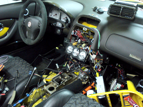

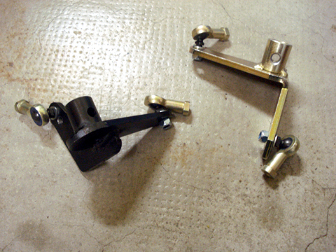

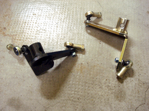

Alle Teile sind angekommen und ich habe den Wagen so weit zerlegt, dass ich das Schaltseil eigentlich wechseln könnte. Eigentlich, da ich den Hilfsrahmen nicht abgesenkt habe und die Platte nicht abgenommen habe, sondern nur die untere Schrauben nur so weit losgedreht habe um die Platte ein wenig verbiegen zu können. Hoffentlich ist jetzt genügend Platz vorhanden, damit das vordere Teil des Schaltseils durchpasst.
Die Schaumstoffummantelung des Seils welche sich nachher im Mitteltunnel befindet soll ja nur Klappergeräusche unterbinden? Oder irre ich mich da?
Im Vergleich zum Slick-Shift sieht die originale Schalthebelkonstruktion wie ein Entwicklungsprototyp aus. :D
@Dieter

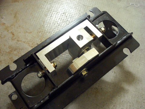

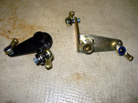

Ich reiche die Fotos von den beiden "Bell Crank Assembly" noch nach (Slick-Shift und das von MS für den TF)

Dateikommentar: Original im Vergleich zum ...
DSC02863_s.jpg [ 267.75 KiB | 15142-mal betrachtet ]
Dateikommentar: MS-SSK
DSC02873_s.jpg [ 219.39 KiB | 15142-mal betrachtet ]
Dateikommentar: Das schwarze Teil ist von MS für den TF, das andere vom SSK.
DSC02871_s.jpg [ 225.67 KiB | 15142-mal betrachtet ]
DSC02869_s.jpg [ 211.95 KiB | 15142-mal betrachtet ]

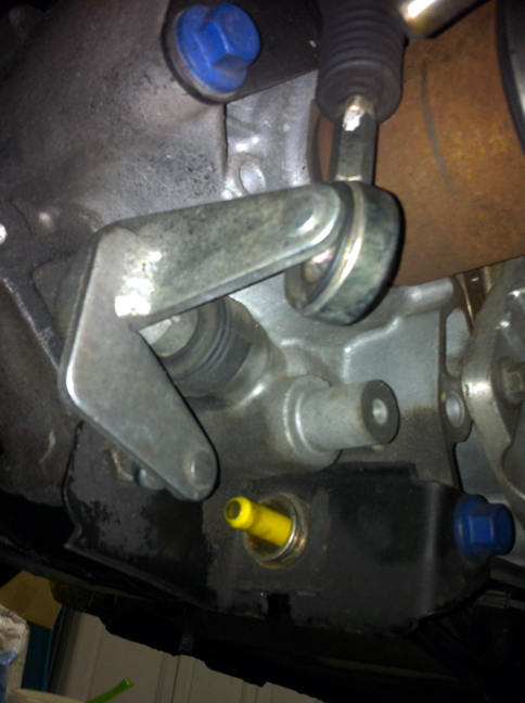

Dateikommentar: Ob ich das wieder hinbekomme ...
DSC02862_s.jpg [ 257.82 KiB | 15142-mal betrachtet ]

Ja schick ! Danke.
das andere vom SSK.
sieht identisch so aus wie das MGF Teil von B&G was ich noch hier liegen habe.
Die Bolzen der Kugelgelenke machen mir Angst ;) ... sooo dünn ...
Sag mal, hattest du den alten Schaltknüppel gekürzt & neues Gewinde reingestopft ? Sieht so aus.
Und mach langsam und bedächtig beim Zusammenbau. Elektrikfehler sind da vorprogrammiert.

Um gute 5 cm. War die zweite Verbesserung ich am funkelnagelneuem TF durchführte. Die Erste war die Auspuffklappe. :angel:
Di 22. Mai 2012, 23:26
Beitrag Re: Ganghebel ohne Funktion
Was das "Bell Crank Assembly" Teil angeht habe ich nun die Wahl zwischen 3 Modelle:
1- Originalteil vom TF
2- MS Teil für den TF
3- MS Teil welches dem Slick-Shift beiliegt
Ich werde mich für die zweite Option entscheiden, da ich nicht das ausgeleierte Originalteil weiter benutzen möchte, und das Teil welches dem Slick-Shift beiliegt nicht beim TF passt. Nach dem Einbau wäre hier das untere Schaltseil zu kurz.
Anscheinend gibt es hier von MS die Möglichkeit das Schaltseil zu verlängern damit es passt. Dies wäre dann ein starres Zwischenstück welches zwischen Pfanne und Schaltseil eingesetzt wird.
Womöglich wird dadurch die Belastung auch an dieser Stelle erhöht, was zum Bruch führen könnte.
Wenn Du das Teil nicht schon gekauft hättest, hätte ich gesgt:
Altes TF Teil weiter nehmen,
und hinten das alte ungefederte Kugelgelenkteil von der Schalthebelseite (vorn) des kaputten Seils verwenden.
Also das untere Teil (hier aus anderen Gründen mal gekürzt)
