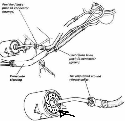

Seit einpaaar Tagen habe ich einen Benzingeruch im Motorraum. Heut hab ich mal reingeschaut und es ist mir aufgefallen, dass hier ein wenig Benzin austritt (siehe Bild). Bevor ich zur Werkstatt fahre, wollte ich mich erstmal bei den eigentlichen Fachleuten schlau machen. :up:

Dateikommentar: Hier ist das Ding.
push_fit_t2.jpg [ 41.42 KiB | 4771-mal betrachtet ]

Hmm, wenn das (gemäß deinem Pfeil) an der Kante vom Benzinfilter austritt ist der wohl undicht. Kommt mir aber komisch vor, ich würde eher auf eine lose oder sonstwie undichte Überwurfmutter obendran tippen. Wann ist denn der Filter das letzte Mal getauscht worden?

Benzinfilter.
Entweder ist die Verschraubung lose, oder ...
- falscher Filter aus Alu. Ggf. nicht mehr festzuziehen, weil Gewinde zu kurz.
- Filter defekt ?
Besorg dir ggf. einen neuen Originalfilter und fahr damit zu irgendeiner Werkstatt zum Wechseln.

Vor 5 JAhren.... an der Kante ist es halt ziemlich nass. Jedoch muss ich sagen, dass der benzinfilter vorne allgemein etwas "schwitzt" und es sich vielleicht nur unten angesammelt haben kann?
Dateikommentar: punkte da, wo er schwitzt.
push_fit_t3.jpg [ 37.74 KiB | 4760-mal betrachtet ]

Raus das Ding, und zwar flott!

Ja, da ist Druck drauf. Saugfähigen Lappen vor- und unterlegen. Und wenn das hier stimmt:
