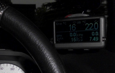

Ich verwende "Ultra-gauge" das zeigt mir permanent alle wichtigen Daten an. www.ultra-gauge.com
scan1.png [ 132.2 KiB | 7178-mal betrachtet ]
MG TF 115 2003
www.miniseite.at

ich benutze z.B. mein scangaugeII dauerhaft als Bordcomputer bezüglich Spritverbauch und dauerhafte Wassertemperaturkontrolle!
Das ist für mich ein Grund, dass ich keine Smartphone-Lösung wollte, sondern was kleines handliches unauffälliges, was im Auto dauerhaft bleiben kann!
Immerhin habe ich dadurch in den letzten 2Jahren 2mal erlebt das mein Thermostat nicht richtig arbeitete.
Einmal lief der Wasserkreislauf nur auf dem kleinen Kreislauf und einmal nur auf dem Grossen, in beiden fällen hing der Thermostat und regelte dadurch nicht richtig!
In beiden Fällen hätte ich das ohne scangauge nicht erkannt weil die normale Wassertemperaturanzeige so etwas nicht anzeigt!
