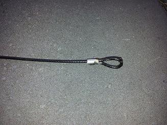

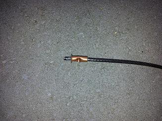

Und so sehen die Enden aus - hoffe es klappt jetzt mit den Bildern.
20120430_200101.JPG [ 77.43 KiB | 4886-mal betrachtet ]
20120430_200050.JPG [ 76.4 KiB | 4886-mal betrachtet ]

Danke schön,
ich habe den Fehler gemacht, das Werkstatthandbuch zu Rate zu ziehen und die Zeichnung hat mich arg verwirrt.
Der vorhandene Draht hat einen Durchmesser von 2mm, ist das der originale oder schon ein Ersatz? Hast Du eventuell einen dickeren verbaut? Im Baumarkt habe ich schon geschaut, die haben nur 2/3mm (OBI). Aber das Netz ist ohne Grenzen....

Hi Teja,
die Bilder zeigen den Originaldraht ( 2mm )- bin mit dem original auch zum Obi - angehalten was passt - dann zusammengequetscht / eingebaut und alles war gut .
Ich glaube aber nicht das ich einen "wesentlich" dickeren Draht genommen habe , da sich der Draht ja beim schließen des Verdecks in die Gummidichtung legen muss.
