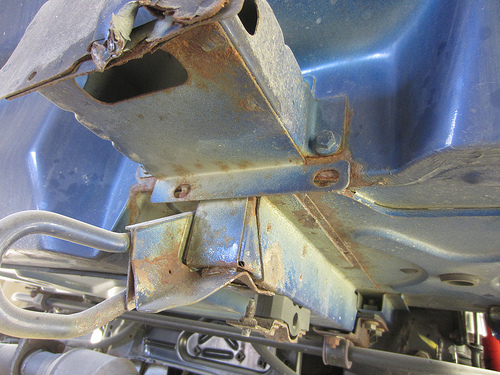

Das Knautschzonenteil, wo die Heckschürze von unten mit zwei riesigen M10 Schrauben drangeballert ist.
Hier (wie üblich) ist die Lasche mit der Schweissmutter abgerissen.
Schraube/Lasche+Schweissmutter hängen nun in der Heckschürze und gehen ganz schei*e raus ;)
Falls man sie heile rausbekommt ist es *üblich* die wieder an das Boxprofil nach entsprechender Biegekunst stumpf wieder dranzubraten.

hihi hatte genau das gleiche Problem letztes Jahr, ich hab hier nen stärkeren Winkel angeschweist und gut ist. Der eigentliche ist ja vom Material her nicht der Hit.

Ich hab das Problem auch, die bekommst du auch nirgends mehr. Zumindest find ich keine, weder aufm schrott noch bei ebay. Da hilft wirlich nur noch dran brutzeln.
