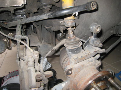

Könnte es sein, dass der gute Graukittel das obere Kugelgelenk meint (Teil 1 in dem Bild)?
Prüf das am besten mal selber nach. Wagen hinten rechts aufbocken (auf Ständer), Felge runter und dann kräftig an der Radaufhängung rappeln. Dann siehste, ob es dort Spiel gibt. Auf ner Bühne geht es noch besser.

Meinst du das obere Traggelenk, dann ist hier auch schon einiges davon von mir verbaut.
http://www.autoteile24.de/index.cgi?rm= ... Oenr&type=
Mi 18. Apr 2012, 16:29
Beitrag Re: Querlenker hinten rechts/oben
Also simmer wieder bei (1) ?
Mann, kann das Leben kompliziert sein :angel:
Das geht auch ohne die Federung zu entlasten.
Einfach abschrauben :mrgreen: , auswechseln und gut is. :hüstl: (Hier nichteinmal auf Hebebühne)
Wobei das Werkzeug (z.B. Nuss 1 13/16") teurer sein wird als das Teil, wenn man die nicht hat :)
