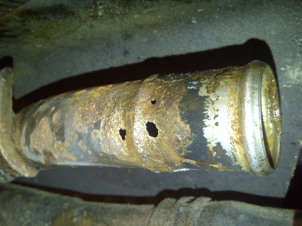

Und Mykel hatte recht. Meine Diva brauchte am Sonntag Abend eine Windel - äh Eimer. Hatte hinten aufgebockt und wollte Öl wechseln. Dabei mal wieder ein paar Roststellen gesehen und da es auch etwas am Kühlwasserrohr blühte, wollte ich dort das gleich behandelt bevor es noch durchrostet.
Und siehe da kaum angefangen sah ich einen kleinen Strahl. Nach etwas mehr Bearbeitung sind es nun drei Löcher und ich brauche wohl neue Rohre. :(
Dateikommentar: Und da war Sie undicht. Mit Rost aber nur bei 0°.
Laage-20120415-00035.jpg [ 335.39 KiB | 10743-mal betrachtet ]
Sebastian
Mo 16. Apr 2012, 08:18
Beitrag Re: Das abseits beliebte Thema Hydragas
Glück gehabt, dass das Rostloch nicht auf der Autobahn nach HH aufgegangen ist, sonst wäre ein HGF wohl ziemlich sicher gewesen. Zeit für Edelstahl, würde ich sagen ...
