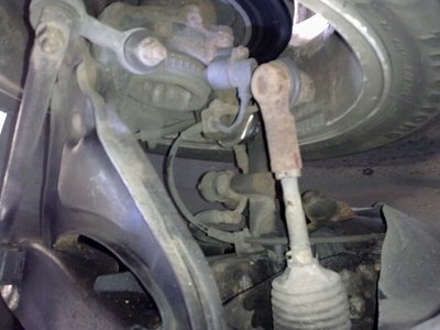

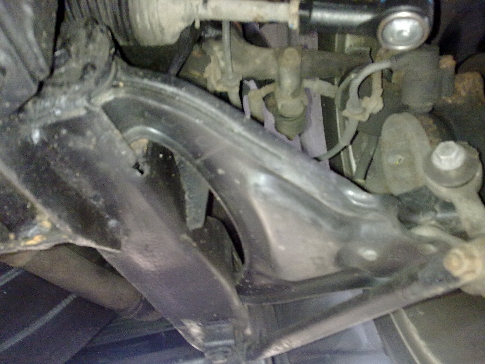

- Spurstangenkopf vorn rechts und scheinbar auch Querlenker vorn rechts sehen neu gemacht aus (siehe Bilder)

Dateikommentar: Spurstangenkopf vorn links nicht erneuert, Querlenker vorn links sieht auch nicht so neu aus wie rechts

Dateikommentar: vor kurzem erneuerter Spurstangenkopf und scheinbar recht neuer Querlenker vorn rechts

Ich hab gerad nochmal wegen der durchgeführten Reparaturen überlegt ... könnte es sein, dass der Wagen mal einseitig einen heftigen Schlag bekommen hat, Anstoß an nen Bordstein etwa, und deswegen hat dann auch die Lenksäule einen mitbekommen?
