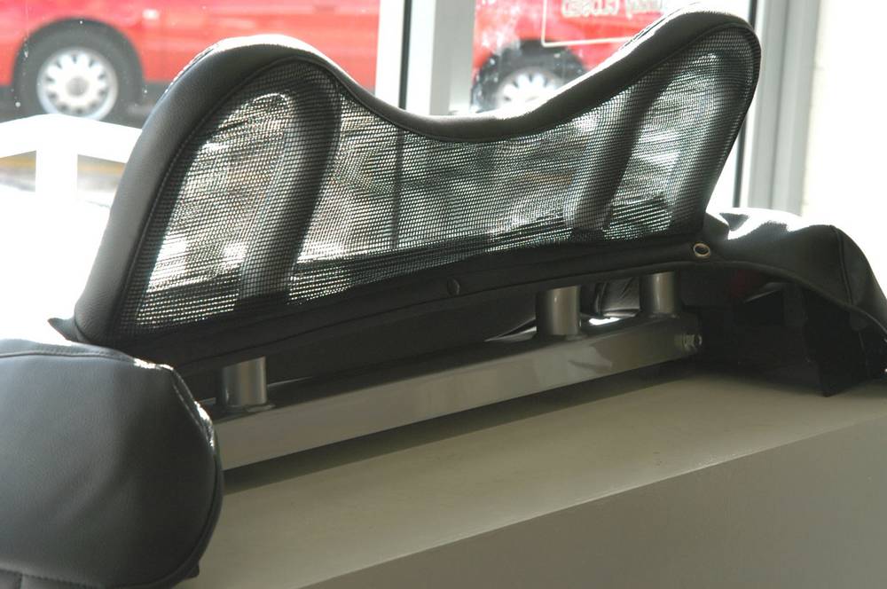

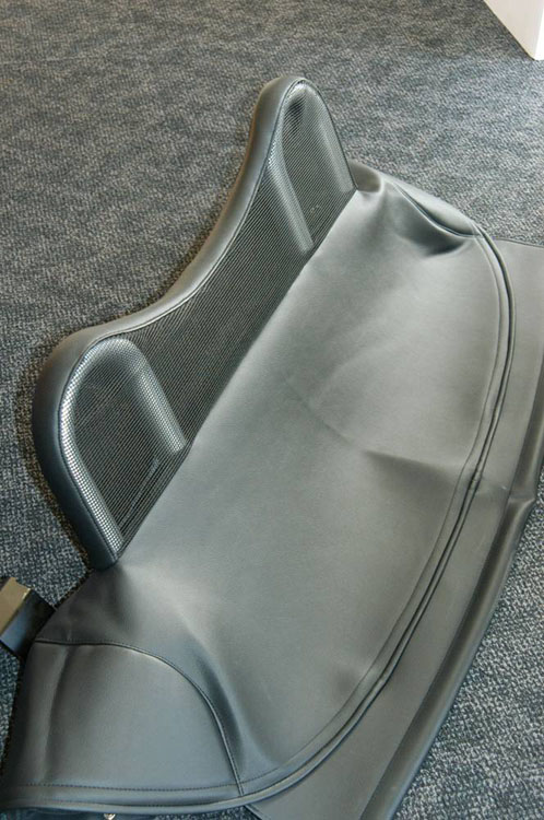

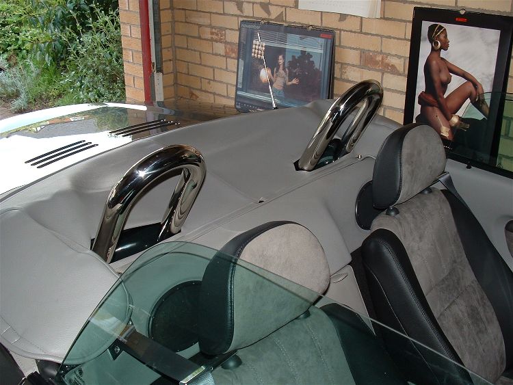

Die Überrollbügel die du hast sind die X-Power Mk1. Hierzu gab es von X-Power 2 verschiedene Persenings:
- eine die nur den Ausschnitt für die Bügel hatte (Link zum Artikel in der Bucht wurde schon gepostet)
- eine zweite Variante welche gleichzeitig ein Netzwindshott hatte

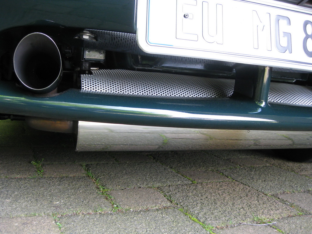

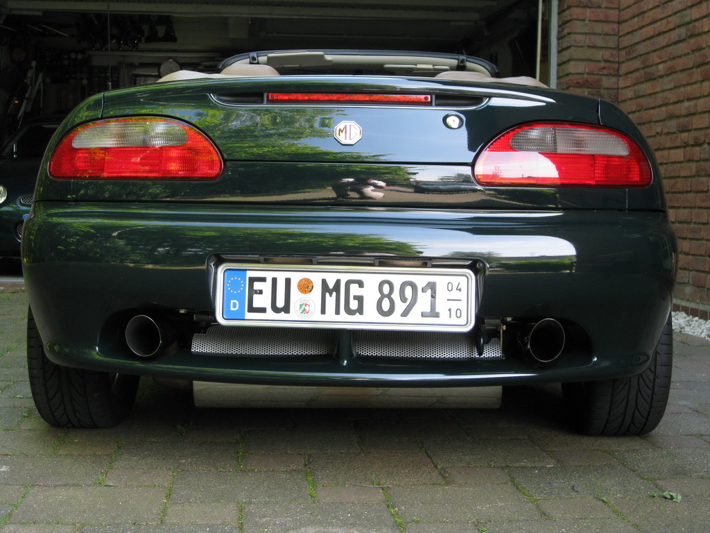

ffbreme hat geschrieben:

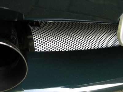

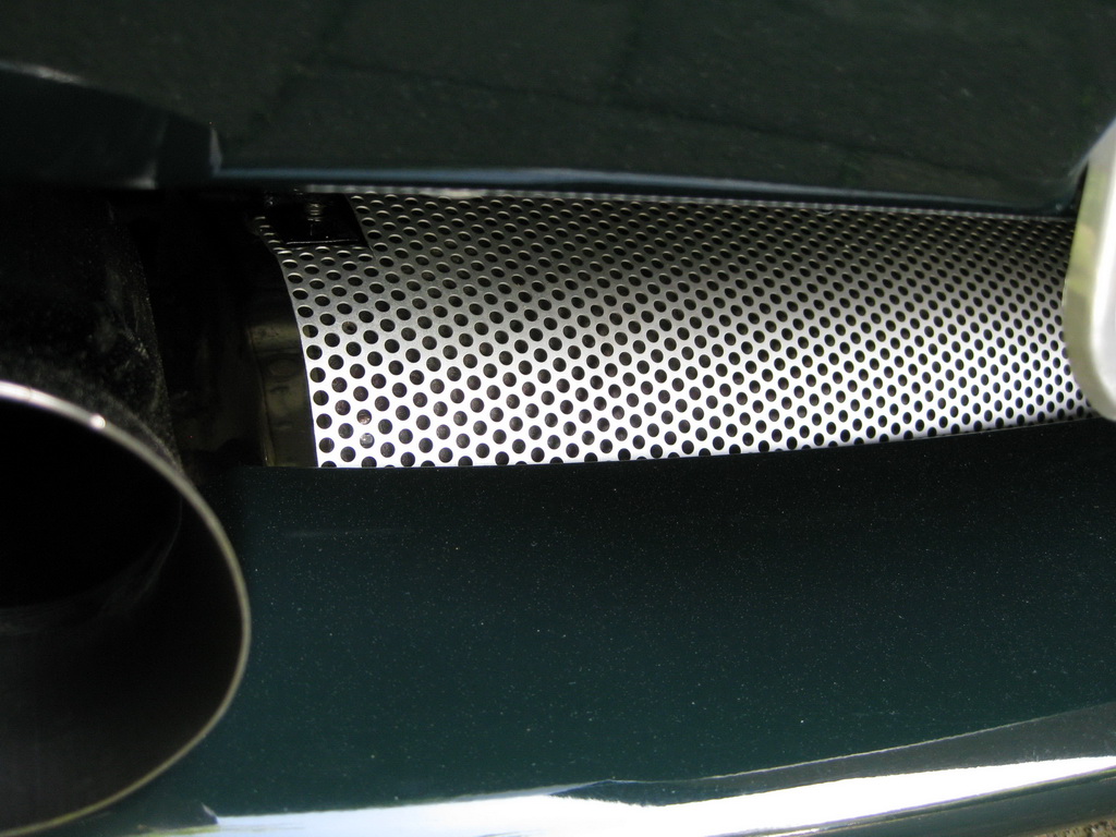

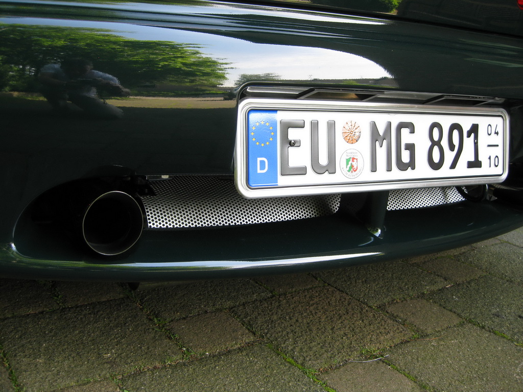

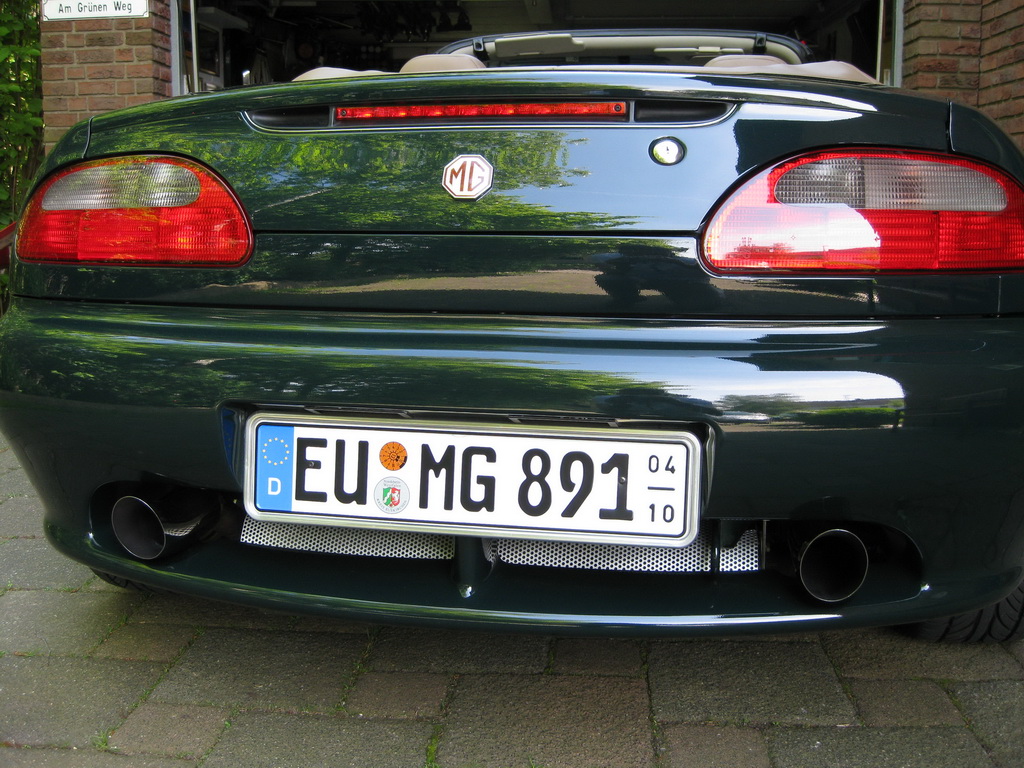

... was mich optisch ungemein stört, ist die rostige Platte zwischen Auspuffendtopf und Kofferraum, die man durch die hintere Stoßstange hindurch sieht. Ich habe bei Moss eine Edelstahlplatte gefunden, hat jemand Erfahrung damit: http://www.moss-europe.co.uk/Shop/ViewP ... dexID=1742 ?
....... da ich meinen Endtopf für Wartungsarbeiten eh demontiert hatte, habe ich gleich den Hitzeschutz zum Kofferraumboden mit einer gelochten Alu-Tafel aus dem Baumarkt verkleidet. Sieht jedenfalls nicht schlechter aus als vorher - oder?
Kopie von Heatshield 01.jpg [ 322.77 KiB | 10797-mal betrachtet ]
Kopie von Heatshield 03.jpg [ 297.74 KiB | 10797-mal betrachtet ]
Kopie von Heatshield 04.jpg [ 327.85 KiB | 10797-mal betrachtet ]
Kopie von Heatshield 05.jpg [ 249.82 KiB | 10797-mal betrachtet ]
Kopie von Heatshield 02.jpg [ 287.97 KiB | 10797-mal betrachtet ]
Das Ganze kostet nur den Bruchteil der u.a. von Brown & Gammons angebotenen "EXHAUST HEATSHIELD COVER" . Die Alu-Tafel lässt sich mit einer Schere einfach zuchneiden und die Anbringung am original Hitzeschutz - vorzugweise mit einer Blindnietzange - ist nach einer Demontage des Hitzeschildes selbsterklärend.
