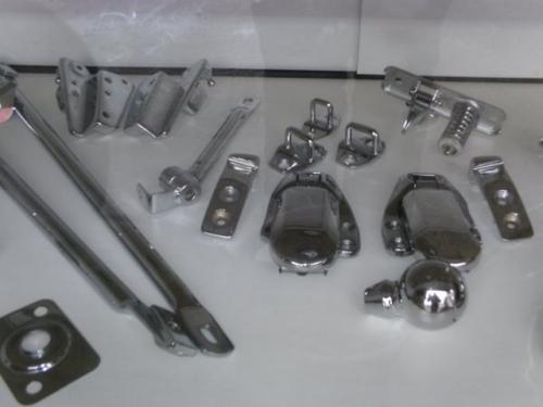

 Re: Einlasskrümmerstütze einbauen, aber wie?
Hier ist sie neben den Haubenscharnieren zu sehen. Quelle http://www.welovemgfs.com/Habe sie bei WeLoveMGFs gekauft.
